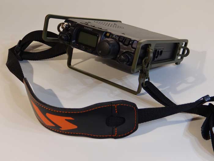

Замечательный RACK для YAESU FT-817:
http://www.portablezero.com/yaesu817.html
817-side-strap.jpg [ 24.87 Кб | Просмотров: 25813 ]

Здорово!!

Прикольно. Правда с этими рогами радиво в родной чехол уже не влезет.
