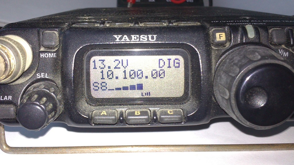

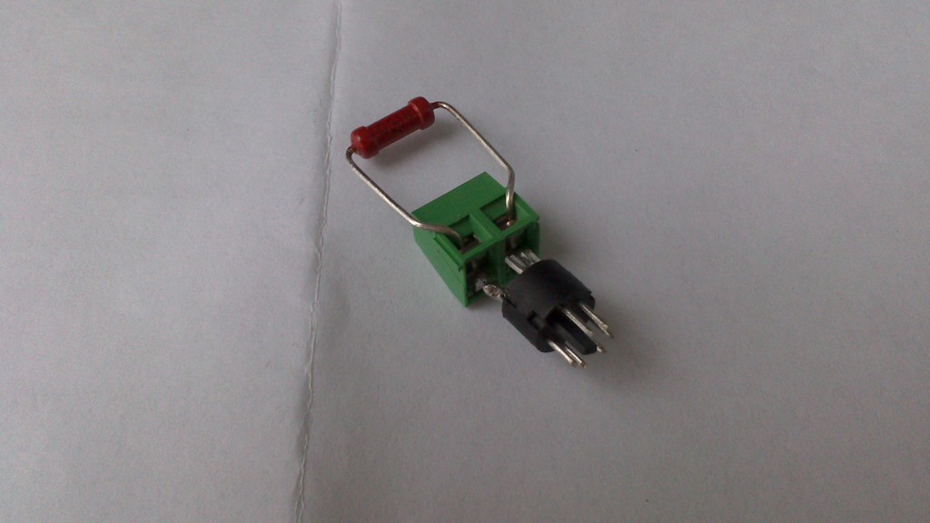

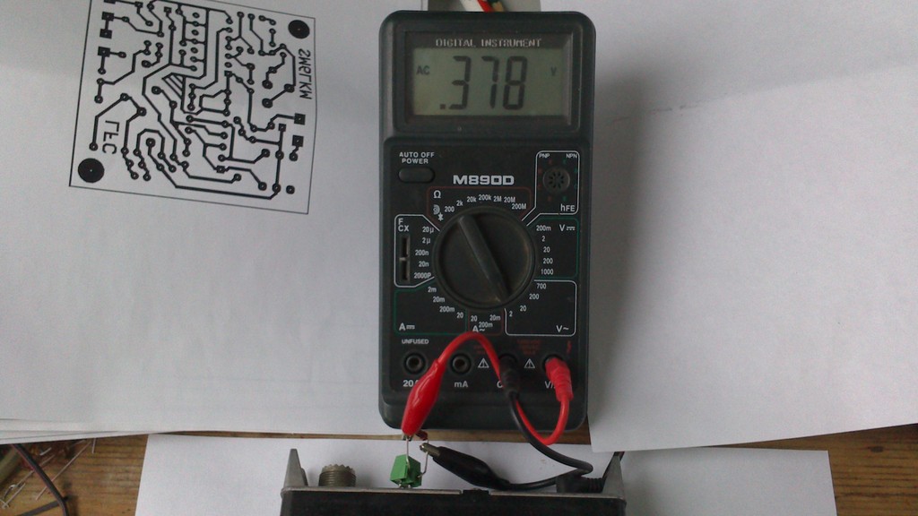

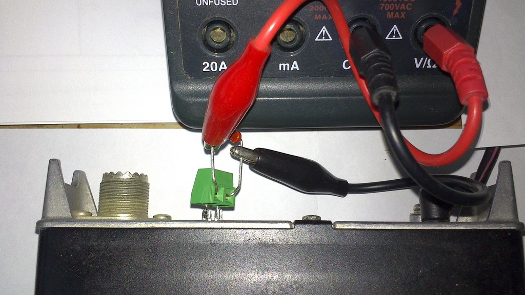

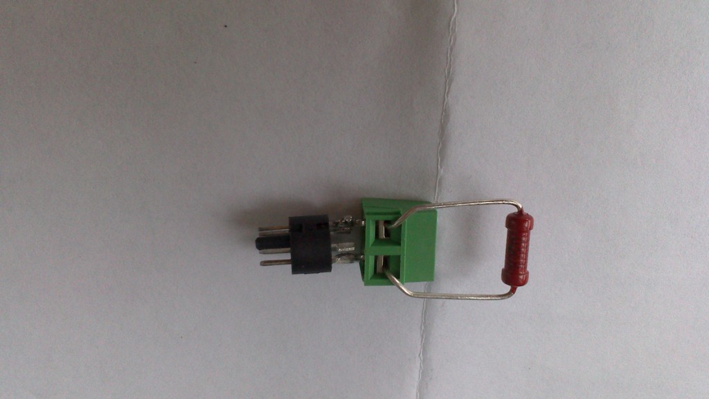

СообщениеДобавлено: Сб 22 окт 2016 11:02
Вот решил измерить выход свого "старичка" FT-817, на нагрузке 10 кОм. В принципе на фото все видно и понятно. Для измерений была спаяна не хитрая приспособа от разъема мышки PS/2, выход был нагружен резистором 10 кОм и параллельно резистору мультиметр. На фото видно, что при уровне сигнала 8 баллов на выходе разъема DATA развивается напряжение 378 мВ. Это напряжение пропорционально уровню входного сигала на входе трансивера и оперативними регуляторами не изменяется, т.е получается линейный выход.
