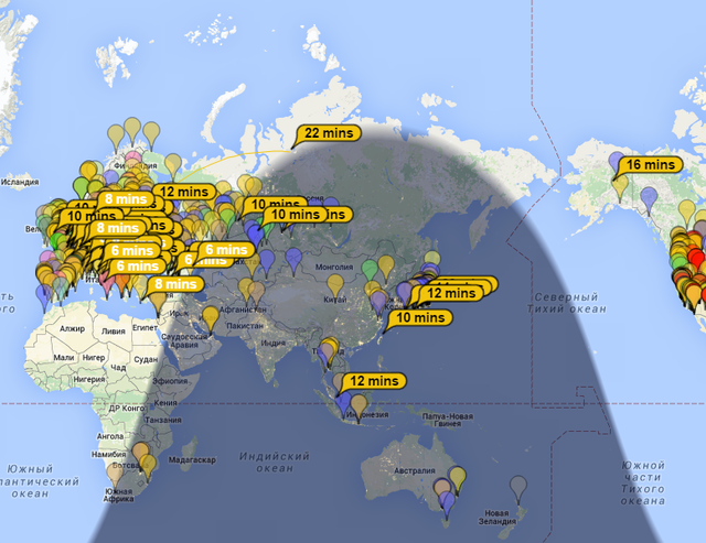

 Заголовок сообщения: Re: Собираем интересные материалы о QRP
СообщениеДобавлено: Ср 11 май 2016 20:01
Да действительно в OPERA мало людей. Включил JT65 (5W) и вот результат.
2016-05-11_18-59-58.png [ 331.38 Кб | Просмотров: 15826 ]
