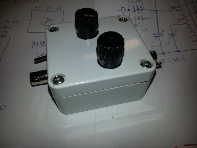

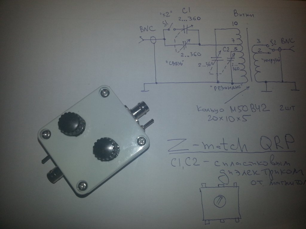

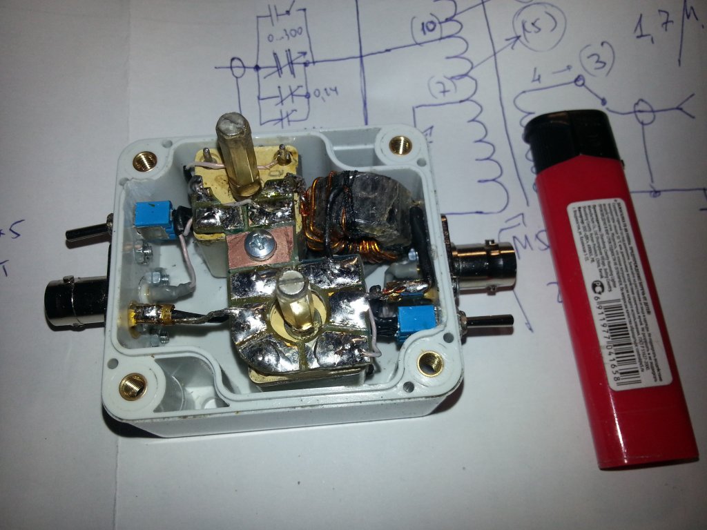

По рекомендации RL1L сделал походный QRP тюнер 3,5...30 МГц для FT-817. Корпус - коробка G201 64х58х35 мм (пластик) и "Чипа и Дипа". Разъемы BNC, трансформатор на двух колечках М50ВЧ2 20х10х5, конденсаторы от китайских магнитол 2х(2...360 пФ), со стороны подключения антенны сделан отвод. Все куплено на развалах "Юноны". Использование симметричной антенны не предполагается, поэтому нижний вывод антенной обмотки ("нагрузка") заземлен. Оси конденсаторов удлинены втулками для крепления ручек. Верньеров нет, из-за чего настройка резонанса достаточно острая, но для походных случаев приемлемо.

А КПЕ тоже на Юноне нашли? И колечки там же?
Ага, на ней:) Правда колечки нашел с большим трудом, КПЕ нашлись попроще. Опыт эксплуатации показал, что тюнер строит хорошо до 3,5 МГц, на 1,8 не получилось согнать меньше 2,0, ну да это и не беда.
