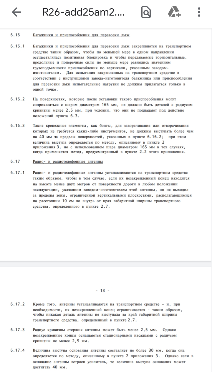

Сейчас мы все живём по правилам 26-02 и 26-03 Организации Объединенных Наций.
https://www.rst.gov.ru/portal/gost/home ... s/eecrules
Про антенны говорится в п. 6.17.1-6.14.4 документа 026-03,
файла R26-add25am2.pdf
Screenshot_20200809_014951.jpg [ 375.08 Кб | Просмотров: 34632 ]
Задача сертификации возлагается на производителя. Радиолюбитель должен иметь на руках сертификаты на багажник и антенну. :-)
Требование показывать а/м в испытательную лабораторию и регистрировать изменения в конструкцию ТС по моему мнению излишнее, т.к касаются "глубокого" тюнинга (багажник приварен к крыше).
СРР должен напирать, что антенна на магните не требует дополнительной проверки в составе ТС и отметка в ПТС не требуется. Если антенна или бокс (багажник) уже имеет сертификат соответствия Техническому регламенту Евразийского союза ТР ТС 018/2011.
примеры сертификатов на багажники
Наказание по 12.15 ч.1 тем более излишне, если у автовладельца есть сертификат на антенну или багажник.
