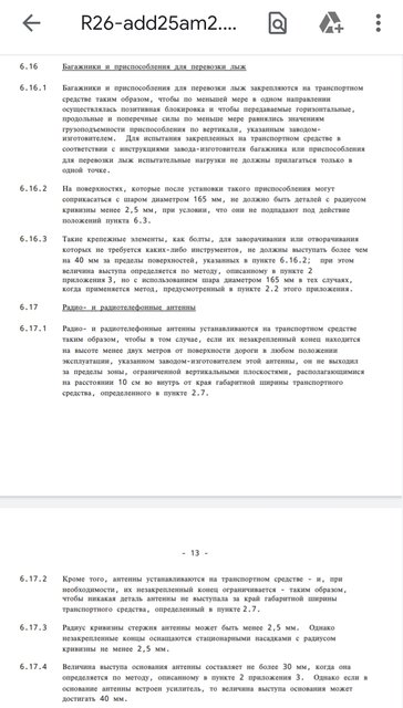

Сейчас мы все живём по правилам 26-02 и 26-03 Организации Объединенных Наций.
https://www.rst.gov.ru/portal/gost/home ... s/eecrules
Про антенны говорится в п. 6.17.1-6.14.4 документа 026-03,
файла R26-add25am2.pdf
Screenshot_20200809_014951.jpg [ 375.08 Кб | Просмотров: 34200 ]
Задача сертификации возлагается на производителя. Радиолюбитель должен иметь на руках сертификаты на багажник и антенну. :-)

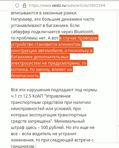

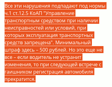

Сегодняшняя статья про автозвук Вести.ру без подписи (видимо, редакционная), с угрозой ч.1 ст. КОАП 12.5 и прекращением регистрации автомобиля. Не понравилась фраза про провода.
Могут заставить ездить на "голом" автомобиле безо всего, тем более без видеорегистратора (к нему тоже провода подходят).

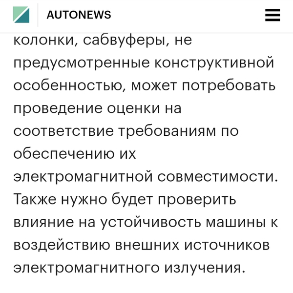

В статье "Автоньюс" BFM связали запрет на установку любой не предусмотренной конструкцией электроники с необходимостью проверки электромагнитной совместимости и устойчивости машины к воздействию электромагнитного излучения.
Screenshot_20210828_002731.jpg [ 157.5 Кб | Просмотров: 18694 ]
