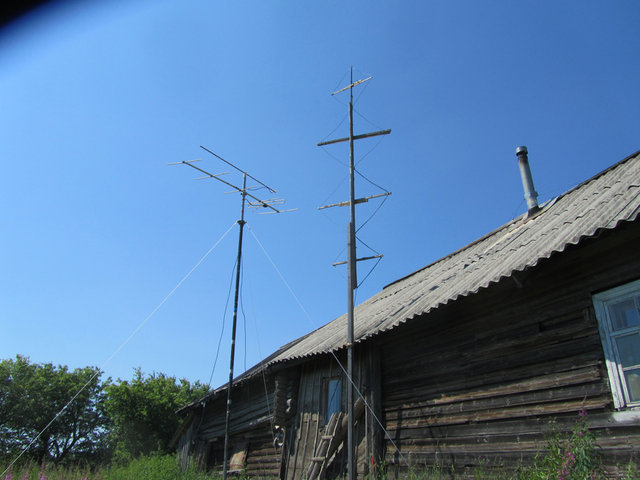

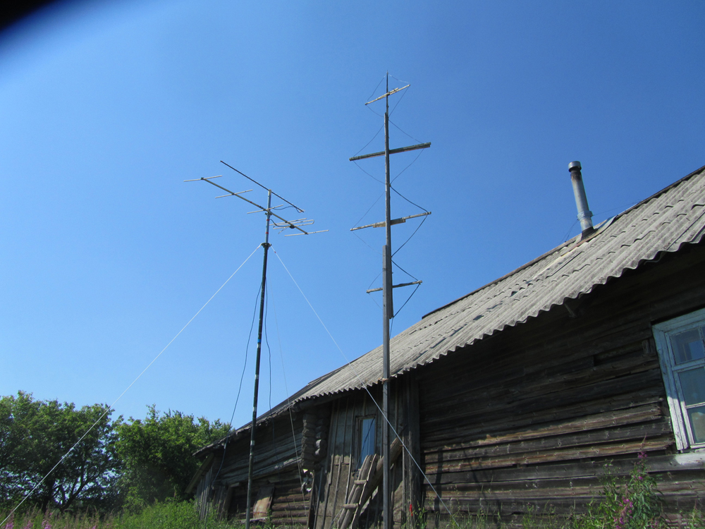

Был в Новгородской области в селе Звонец, в гостях у Эдуарда Кувалдина RU1AU.

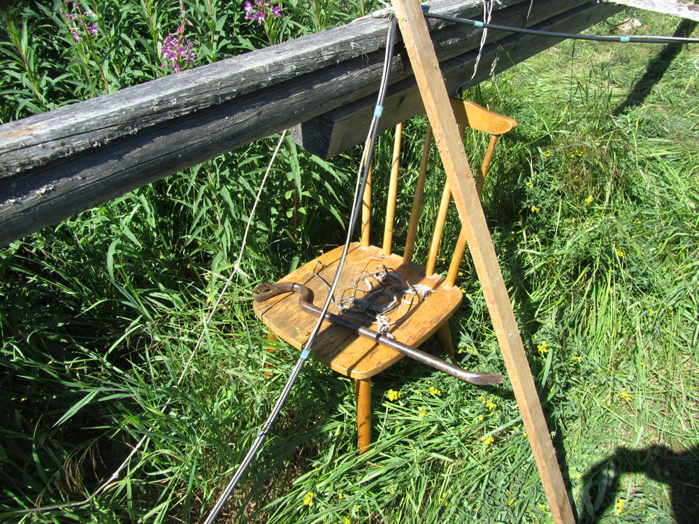

Место для УКВ просто классное, гора 250 метров на ней дом, в доме электричество и гостеприимные хозяева: Эдуард Васильевич с дочкой Ольгой. Когда-то давно Эдик покупал этот дом исходя из его местоположения для УКВ. Много всяких экспериментов проводил с антеннами и УКВ аппаратурой. В этом году это был его первый приезд туда. Рядом с домом стоит деревянная конструкция высотой метров 12 с четырьмя вертикальными рамками, а-ля "антенна Харченко", две рамки периметром 2 длины волны на 144 мгц и две рамки периметром 1,5 длины волны. Антенна не крутится, но за счет широкого лепестка в горизонтальной плоскости и двунаправленности, слышно всех и спереди, т.е 3 район и сзади т.е. Питер. Но рейки на антенне сломались и пришлось её опускать чинить подручными средствами и снова подымать. Но мы втроем справились. Кроме этой экзотической конструкции были еще две антенны, что я привез с собой. Это всем известный шестиэлементник на 144 и 25 эл. на 1296, собственного изготовления, по расчетам Александра RU1AA. Поскольку выезд состоялся в меньшем составе, чем планировалось изначально, а решение о том, что я все же поеду было принято за два дня до отъезда, то других антенн быстро найти не представлялось возможным.
Перед тестом провели эксперимент по сравнению усиления 6 эл. яги и четырехрамочной антенны. Метров за сто унесли маячок на 144 мгц, и сравнили сигнал с обоих антенн. Решетка проигрывает 6 эл. примерно 3 дб. Но там бы надо
кабель заменить, а то он 75 омный ( дома успел сделать четвертьволновый тансформатор из кабеля 62 ома), провод заменить, соединения все пропаять и т д.
Сам тест не очень впечатлил. В основном все сидят в чатах друг друга приглашают, никто не хрена просто так не работает. Из 30 связей, что я провел, две трети это по договоренности в чатах. Живой музыки не хватает. Кроме того, диапазонов много. И
большая часть публики работает только на СВЧ, начиная от 5 ГГц и выше. 144 уже за диапазон не считают. Надо конечно делать отдельные туры для УКВ и СВЧ. На двойке провел 30 связей, из которых только 8 ближе 350 км, в основном расстояния от 400 до 650 км. Для голого трансивера и простейших антенн это вполне прилично.
На 1296 провел 7 связей из которых пять за 400км. Так, что антенна на 23 см, показала себя очень хорошо. В воскресенье пришло начальство в лице Куликова Александра RN1CA, у которого там в Звонце тоже есть дом. Маленько пообщались. Ждать конца теста не стали в три часа в воскресенье уехали домой в Питер.

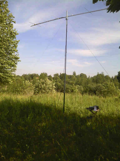

Мой запоздалый микро-отчёт. Спустя много лет, решил посетить понравившееся место на высоком берегу Волхова. Квадрат KO69DX. Железки: 9эл.-5м DK7ZB/FT-857D/аккум. 74А/ч. Работа в эфире правда не задалась, (всего 3QSO :oops:) , т.к. было много т.с. гражданских:) Но день прошёл не зря) Места красивые.
