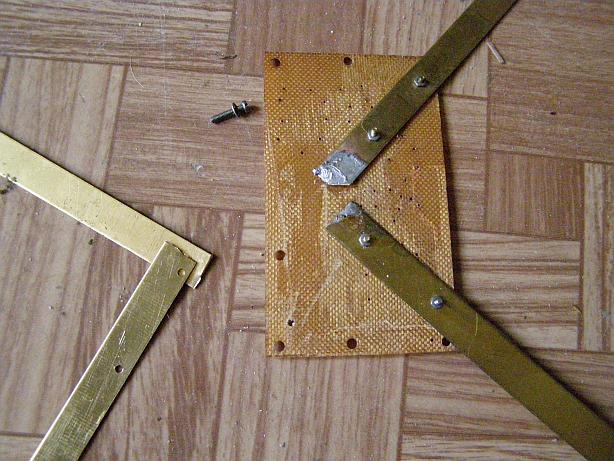

Что-то никто из участников не показал в фото свою аппаратуру и антенны... А было бы интересно посмотреть оснащение тех товарищей ,кто выезжал на высокие точки местности и показывал превосходный результат...

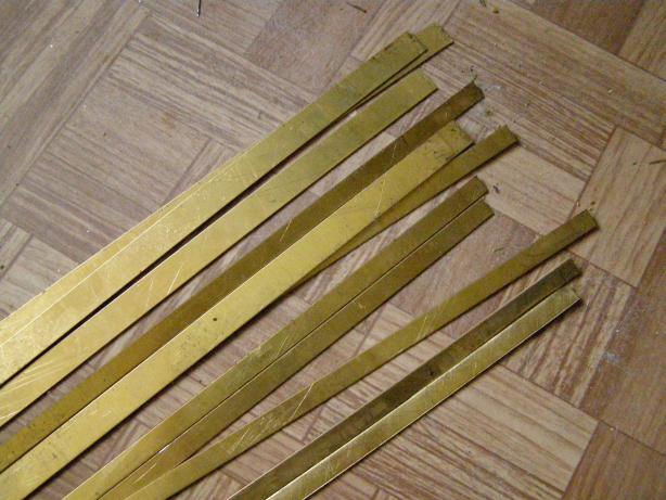

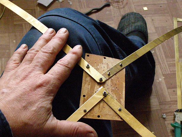

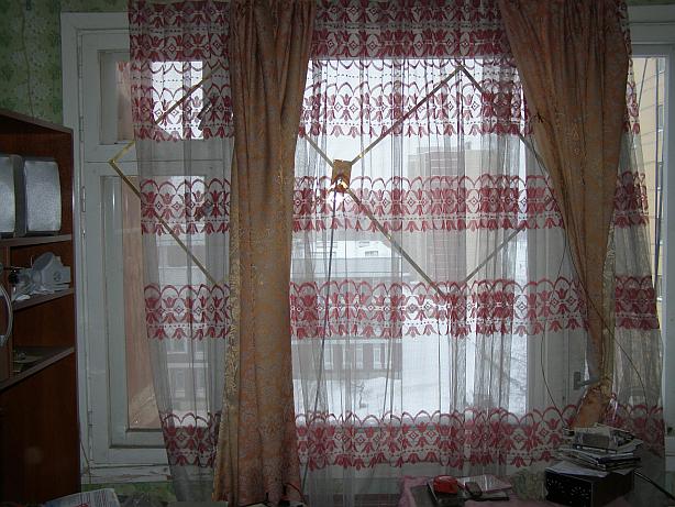

Мне особо похвастаться нечем - всего 12 ЩСО за два часа ,так сказать 1 связь за 10 минут. Хочу показать фотки моей комнатной антенны и простенького аппарата.Ведь даже при такой простоте можно быть участником,приобщаясь к радиоспорту.
полоски из латуни,что нашел на работе
мошный паяльник и кислота нужны
отрезаем по размеру и паяем в квадраты
всё делается " на коленке "
закрепляем на деревянной оконной раме при помощи гвоздиков и лески
а это сам аппарат 1802
