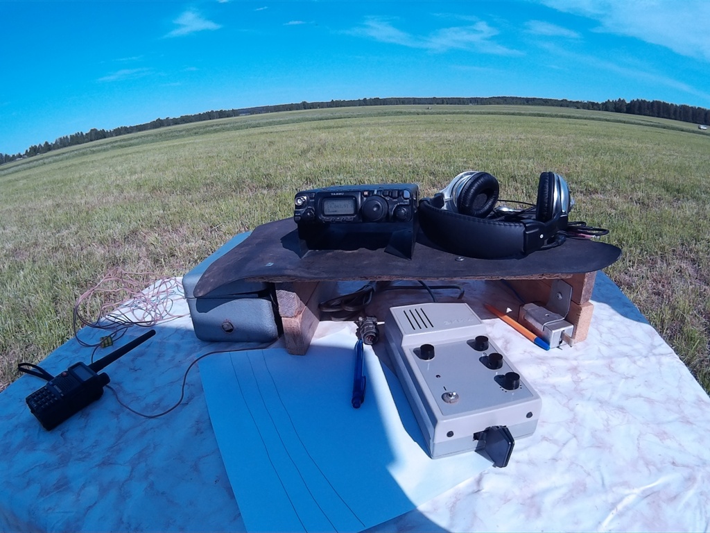

Поучаствовали неплохо =) В этот раз даже нормально выступить удалось по кол-ву связей - 77 штук. Ответил на 5вт даже hz4. Однако сразу как приехал возникли траблы:
- 100вт никто кроме меня не работал так что пришлось работать 5вт
- выдали на руки ft-817 с интерфейсом ключом и наушниками, чтобы "все были в одинаковых условиях", типа в больших трх крутые фильтра, поработайте-ка в тлг контесте на 817 без фильтров вообще!
- ключ и уши никакие, юзал свои в итоге. Выданный интерфейс rigexpert tiny давал помеху 8 баллов - нафиг, нашел в недрах того что взял с собой китайский простейший кат-интерфейс от 857 - он заработал без помех.
FT-817 в условиях контеста - никакущий. Это я вам скажу просто жесть. Даже 857 на порядок по приему лучше. Фильтров нет. Дсп нет. При сдвиге ПЧ пролезает другая боковая по приему - оО. Идет перегруз ПЧ даже сигналами 1-2 балов по сметру(слышно подзвоны гармошек тлг тонов, как при перегрузе усилка, чистого синус-тона нет). От этого можно избавиться только закрутив rf gain по самое не балуйся - это так у всех 817 или мне брак попался?! Ну и конечно только с ipo и att вместе удалось чтоб в контесте была норм работа, иначе увч запирало сигналами др. участников, хотя я отъехал достаточно далеко. От остальных участников шли помехи. У кого-то 817 сидел на милипусечном трансформаторном БП, который не тянул его при 5 вт и в эфир фигачил тлг сигнал модулированный 50гц, причем на 100%, те просто рычание размазанное по бенду. Так что мое мнение такое: нафиг, в следующий раз хотите работать qrp дайте мне мощемер, либо я сам привезу мощемер, смотрите на мощность весь контест, но работать я буду на своем аппарате.

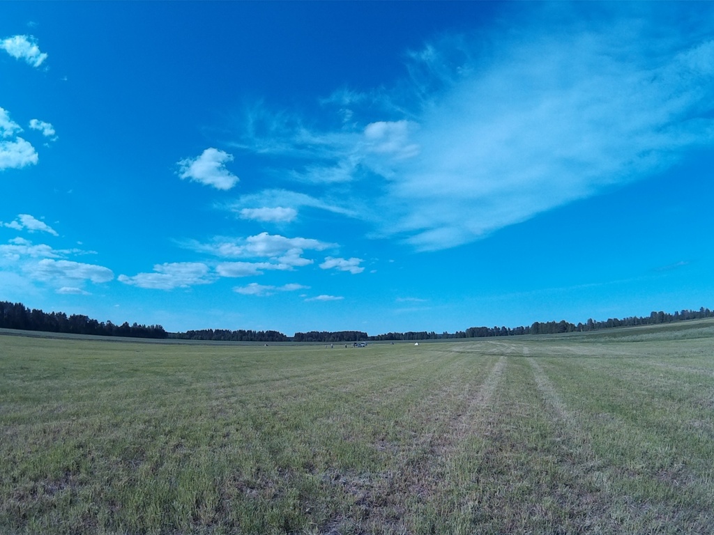

Комментарий к файлу: Там вдали - "детские" позиции и ШТАБ!
06500004_w.jpg [ 261.48 Кб | Просмотров: 14450 ]

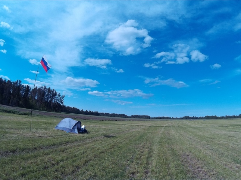

Комментарий к файлу: Позиция UA1F/p
06490002_w.jpg [ 291.83 Кб | Просмотров: 14450 ]

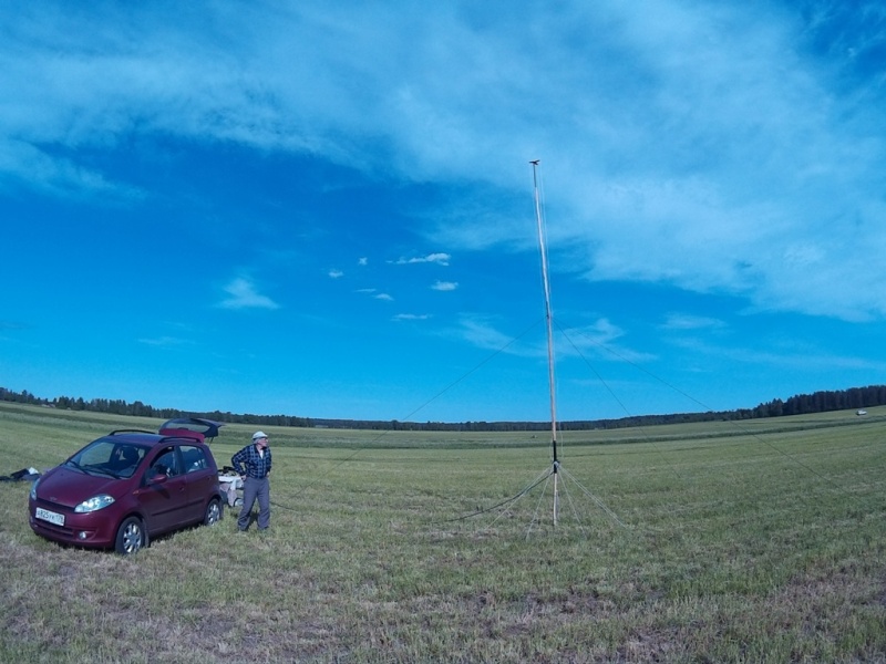

Комментарий к файлу: Ближайший сосед по полю - позиция UA1F/p
06480001_w.jpg [ 155.79 Кб | Просмотров: 14450 ]

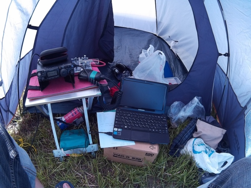

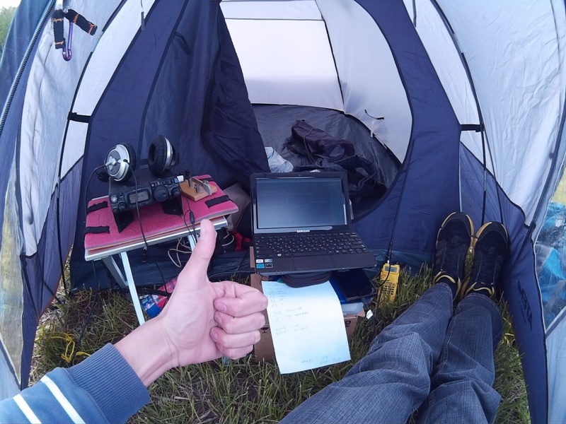

Комментарий к файлу: Шек в тамбуре:)
06340001_w.jpg [ 201.47 Кб | Просмотров: 14450 ]
Комментарий к файлу: RJ1A/p
08360002_w.jpg [ 162.73 Кб | Просмотров: 14450 ]
Комментарий к файлу: ВСе окей!:) К тесту готов...
08370007_w.jpg [ 201.53 Кб | Просмотров: 14450 ]
