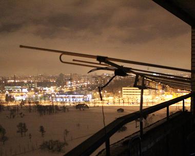

Это мои первые зимние соревнования,в прошлом году работал в летних ,к зимним обзавёлся антенной на 144 ,провел 36 связей.Самая дальние связь с RA1TBH.Весь тест отработал в автономных условиях с соседнего высотного дома трансивер питался от аккумулятора а я находился на балконе 16-этажного дома на свежем воздухе.Вместе со мной с одного QTH провел несколько связей UB1ACN.Слышал прибалтийские станции но не связался.Очень рад был услышать столько много работающих станций в эфире укв! 73!

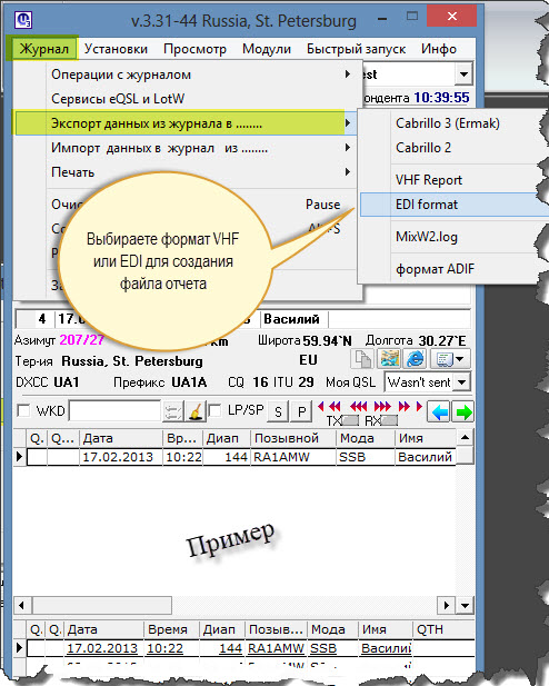

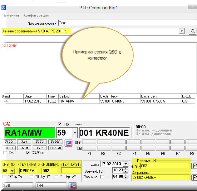

Используйте лог UR5EQF, автор ввел положения соревнований в свой контестмодуль лога, все там ясно и понятно и умничать не нужно много :)
пару скринов для иллюстрации сделал.

EDI неправильный получается в результате, но мы уже разобрались с UA1CRX и UA1CFX. Вадим обещал ему написать. Главная беда - теряются рапорта, которые входят в контрольный номер и могут быть отличны от 59/599.
У Вадима:
130216;1612;R1ABW;1;005;KP50AA;014;KO59AA;;;;;;;;
Должно быть:
130216;1612;R1ABW;1;59;005;59;014;;KO59AA;;;;;;;;
Описание формата тут:
http://vushf.dk/Pages/contest/reg1test.htm
Галочку RST, на скрине она есть, нужно поставить в контест модуле или в VHF моде сохранять вывод отчета, он тоже заточен под эти соревнования.
