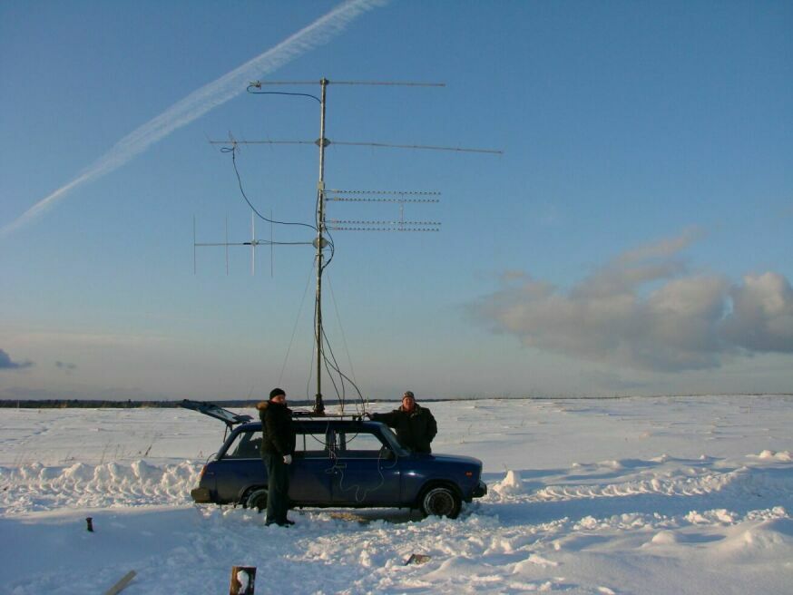

Был в поле с Юрием RW1CU и Игорем RZ1AP. Спасибо всем тем кто с нами связался,и тем с кем,к сожалению,связи не удались.Огромное спасибо Евгению RK1AA, за помощь в составлении отчета

Красиво смотритесь ... Привет Игорю и Юре от RX1AG . У меня последняя ЩСО в логе проведено с вами {as_alc} Где это место поточнее ?

Если не займете первое место - прокляну! :) На фото видно что антенна 4х24 на 1200 "тянет" всю конструкцию на себя и даже вертикал сззади ее не очень балансирует. Я на такой антенне измерил динамометром усилие на 1,5 метровой мачте (стекло) вышло 23 кГ, пришлось переделывать под крепление "по центру" благо мачта диэлектрик.
