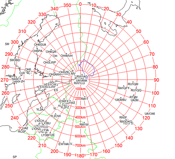

внешний круг 800 км. с кем будем работать на 23 см?

RK1AQ писал(а):
до 300 км вполне реально! Это тоже очки, а их как всегда мало :)
наверное, реально. до 300 вижу RA1T, RA1WZ они работают на 23? OH's в ПД и IARU R 1 (наши Кубки) не работают, Прибалтика, в основном, уже за 300.
а много вы провели связей на 23 на выездах в этом году, большая была прибавка к результату?
ua1oej писал(а):
RM1A,у Вас круг до 700 км,и обозначены станции на этой дистанции.
Энергетика станций Вам известна.Спасибо.
Поинтересуюсь самостоятельно.
не понял к чему это... внешняя граница 800 км, неважно. энергетика, как и другие возможности станций, мне неизвестна. на картинке просто наглядно показана УКВ населенность наших краев

RM1A писал(а):
Чуть позже постараюсь более развернуто. Сейчас - коротко. Если первоочередная задача, это прирост результата в ПД и Кубках (а мы, между прочим, в "спортивной" теме сейчас), то 23 см не имеет смысла. Лучше эти силы и средства бросить на 144 и 432.
Вячеслав приветствую !
А Вы посмотрите каким образом UA3M в том году в полевом дне стал победителем в многодиапазонном зачете. UBN можно найти на российском УКВ портале. У него в основном связи на 1296, и есть довольно дальние. Вывод один - нужно оставлять свои местные любимые горки и ехать в 3 район, и вот там без 23 см. никак не обойдешся. Да еще и о 5,6 и 10 Гиг уже думать нужно. Понимаю что далеко, что затратно, да и не все в это время в отпуске, но ведь другие же и за 1000 км уезжают и потом пишут на форуме, какой они себе праздник устроили! Кстати , RW1CU каждый год на полевой день отпуск берет. А в 3 район нужно выезжать не позже четверга!

Немного статистики:
Зимой этого года в нашем тесте зачтено на 23 см 12 связей:

А вот корреспонденты из отчетов латышей на 23 см с расстоянием до нас (KO59EW) и чсилом связей в отчетах с июня- Валдис YL2FZ присылает мне и отчеты за 23 см, хотя от нас за это ничего не получает:
Я уж все 69 приведу ради интереса, хотя до 300 км всего 4 :)

R1DM писал(а):
Привет
Это уже изменение вводных, выезд в 3й район. Изначально речь шла об активности здесь. По самим выездам тоже очень хорошо все представляю, наездился в свое время. Такой выезд - это отпуск две недели.
Была у нас как-то идея выехать на ПД в 3й район. Рисовали такие же карты, начинали с ближней Тверской. Пришли к выводу, что ехать надо за Москву. В Тульскую, как минимум.
p.s. давайте лучше сетапы на 23 обсудим. полевой и домашний, кто что думает.
Тут уж кто на что горазд, или другими словами у кого сколько бабла....
На мой взгляд, лучше всего тарелка, и у неё весь блок с МШУ+трансвертер+РА.
Такой вариант имеет главное преимущество, это минимизация потерь и хорошая диаграмма у антенны, подходит и для стационара и для полей (морока с перевозкой и сборкой сего дела).
У нашего коллектива есть два FT-736 (один сейчас проходит ремонт и профилактику, и умощнение выходных каскадов), трансвертер в исполнении не на антенну, РА нет(пока нет), мощи всего до 12Вт. Тарелка 1,8м нарощенная до 2,3м, в качестве снижения 10м RG-402 +МШУ.

RM1A писал(а):
Тарелка привлекает и пугает одновременно. Все преимущества понимаю, но на крыше такого монстра представляю с трудом. Как, впрочем, и на авто. А четверка ваша 4*24 чем не устраивает?
Четверка-25 db, а тарелка - 28 db. 3 db на 23 см. это прилично!
