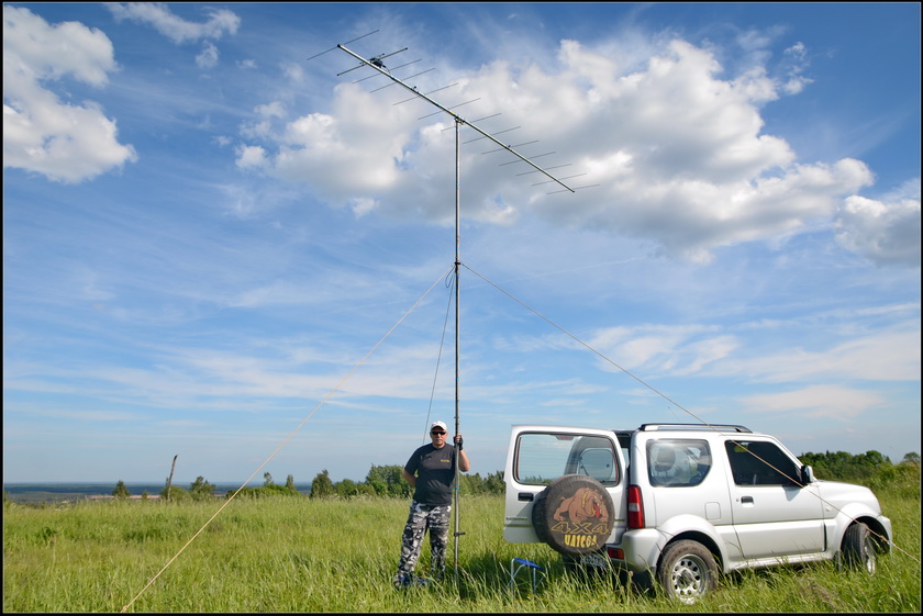

Повел 30 QSO на 2 м. Отчет отправил.
Спасибо всем участникам и организаторам теста.
DSC_1201-1.JPG [ 198.46 Кб | Просмотров: 13807 ]

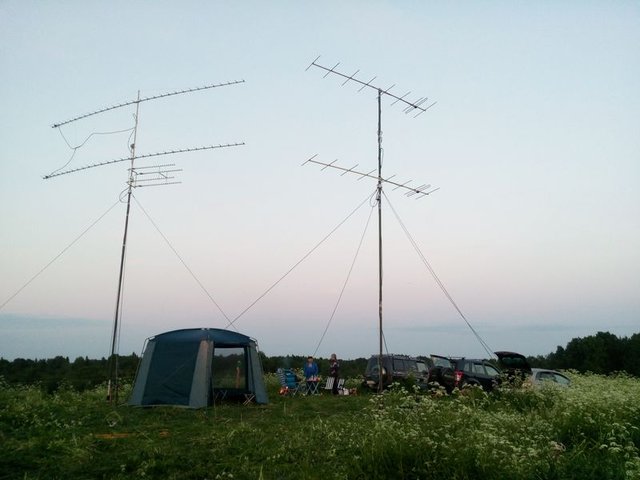

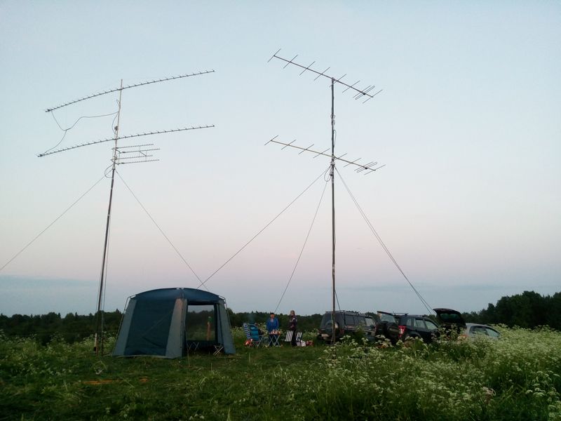

Скромная позиция команды R1DM в KO48UN.
IMG_20150613_222112.jpg [ 57.51 Кб | Просмотров: 13775 ]

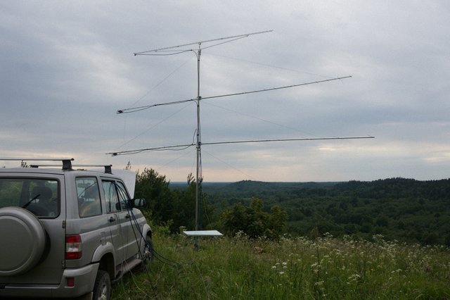

Отработал в тесте неплохо, в этот раз темп был достаточно хорошим, но много станций из питера/ло еще остались не отработанными из тех что я знаю =\ Попробовал в этот раз диапазон 1296, сразу скажу - понравился. По первости было впечатление, что сетап не работает (пробовал связь с командой R1DM): я слышал, но меня - нет. Но потом связи пошли, Гунар YL2GD уводил сметр на 1296 в зашкал =). Также был переработана концепция сетапа - по одной длинной стреле на бенд. Поднятие стека - это не для одного человека. Ну и значимый плюс - это то, что мшу сидит прямо на разъеме антенны, а не на сумматоре, до которого еще куски кабеля со своими шумами. К сожалению на 1296 такое провернуть не удалось, тк радиоблок с мшу и ра получился тяжеловат и висел бы прямо на верхней точке мачты, в итоге мачту с 3 антеннами и радиоблоком поднять в 1 лицо не представлялось возможным, и был пущен кабель снижения до блока прямо под мачтой.
Ну и не обошлось без казусов: подняв и подключив все выяснилось, что включение мшу уменьшало эфирные шумы, а не увеличивало, мшу оказались подключены выходом к антенне :lol: В итоге пришлось еще раз опускать-поднимать.
Сетап:
DSC00821.jpg [ 538.31 Кб | Просмотров: 13757 ]

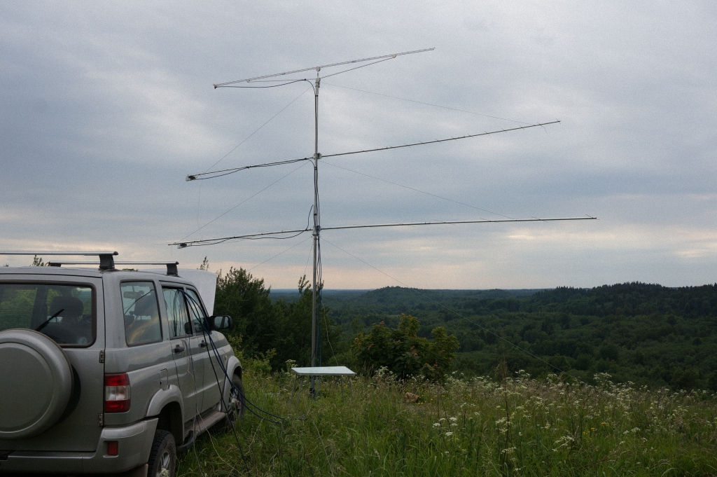

В общем подготовка к выезду продолжалась практически до самого отъезда на точку, т.к. мое авто было в ремонте, был на подменном, в итоге пришлось заново делать колья для мачты и прокладывать провод питания от аккумулятора.
В очередной раз ловлю себя на мысли что выезжать на место лучше с приличным запасом по времени. Надеюсь в следующем году так и получится.
Горка в этот раз была найдена буквально за пару недель до контеста, т.к. прежнее место утеряно скорее всего :(
Очень мешал сильный ветер на позиции, сначала при установке мачты и антенн, потом в ходе контеста, постоянно отворачивая сами антенны. Поворотка "руками". И так-то не очень удобно постоянно выскакивать из авто и крутить по уровню сигнала, а с ветром приходилось затягивать крепление мачты, чтоб не было вращения. К тому же кабеля 2, и приходилось постоянно перекручивать разъемы на рации, теряя время и сбивая с толку корреспондентов.
Опять же не успел с установкой к моменту старта, доделывал уже в седьмом часу все, и опять без тестовых связей сразу окунулся в процесс. Попутно настраивая лог.
Из приятного - непроверенная до этого антенна на 70см кажется заработала. Провел связь с Михаилом RA1ALA/1, вполне отлично все прошло, местами конечно сигнал уходил, возможно прохождение такое было.
Кабель Ericsson TZC-500 с N-разъемами очень даже!
А в остальном, связей провел не много, дальних особо не было :( как-то все сумбурно получилось в итоге. Но лог отправил и в таблице себя вижу :) это радует.
И главное участие! Были сомнения ехать или нет, пересилил себя мыслью, что если пропущу и на этот раз - буду себя корить! В общем такие впечатления..
пара фоток
