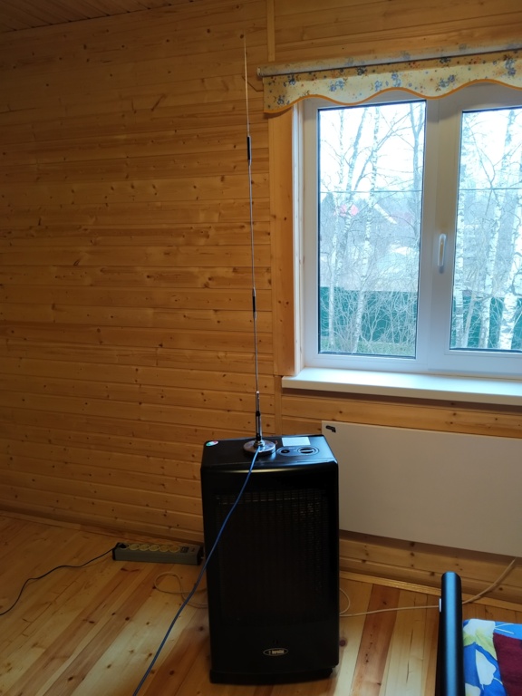

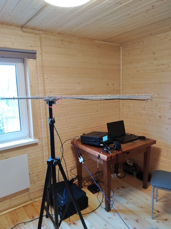

Всем привет! Ну все что можно выжать из данного шека сделал. Тест хороший, не напряжный и веселый. Жаль что программа накрылась через 5 минут, но ничего и бумажка пригодилась.

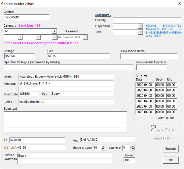

Поделитесь, кто в каком логгере работал.
Мне лень было ковыряться с AATest, в котором я работал в чемпионатах осенью, стал работать в UCXLog. Он повторы по турам не отслеживает, но я предполагал, что число связей у меня будет так себе, так что заранее решил следить за повторами вручную.
Не понял, зачем он мне периодически подставлял трехзначное RST в FM - замучился удалять по одной девятке из принятого и переданного. Где там настройки RS/RSM для FM - никто не знает?
И, кто не знает, при формировании edi из UCXLog можно писать свои ФИО и разряды латиницей, мой робот переведет в кириллицу (хотя и коряво - потому я в таблице ЕвгенЫй). Но зато ругаться не будет.

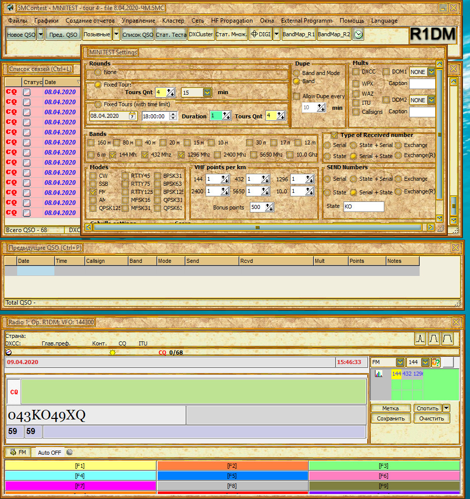

5Mcontest, еще не разу не подводил, в настройках все ясно и понятно. Поддерживает NAC.

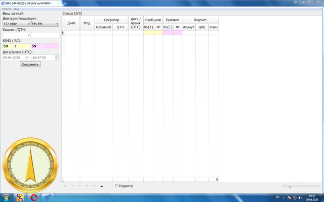

Использую вот эту программу

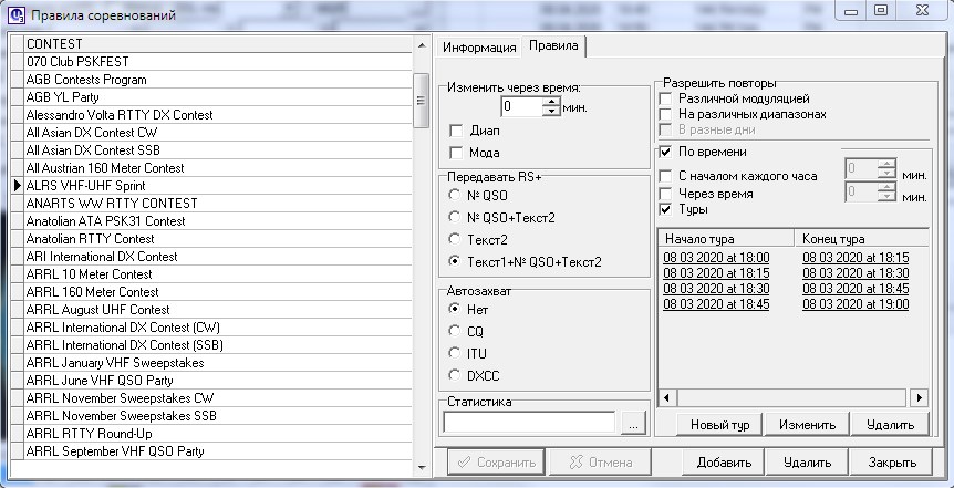

Я в UR5EQF работал. Настраивается очень легко. На скриншоте видно, что туры у меня мартом месяцем определены, из-за чего я не видел внутритурных дублей. При правильной настройке повторы внутри тура подсвечиваются зелёным цветом в поле ввода позывного корреспондента. EDI формируется с поддержкой русского языка.
