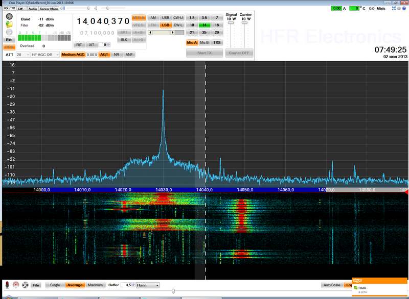

Помехи будут .......
Если будет опять тот же трансивер у которого сигнал на выходе 30-40кГц ;)
Вот сИе трансивер...картинку на память храню. {as_gotow02}
IMG_02062013_114932.png [ 329.5 Кб | Просмотров: 16209 ]
 Заголовок сообщения: Re: Неофициальный очный чемпионат СЗФО по радиосвязи на КВ- CW
СообщениеДобавлено: Сб 30 май 2015 08:54
Сообщений: 559
В 2013 году суббота, когда мы соревновались было ПЕРВОЕ число... также не совпадает время эфирной части... мы соревновались вечером
Олег RD1A
СообщениеДобавлено: Сб 30 май 2015 11:07
Это картинка из записи эфира, кстати могу поискать, наверное где то сохранилось.
Ну это не важно, всем предполагаемым участникам рекомендуется брать с собой "привильное" радио, с минимумом вне полосного....
СообщениеДобавлено: Сб 30 май 2015 12:42
ЕсИчо, записи найдены ;) если кто желает могу дать посмотпеть- послушать.
