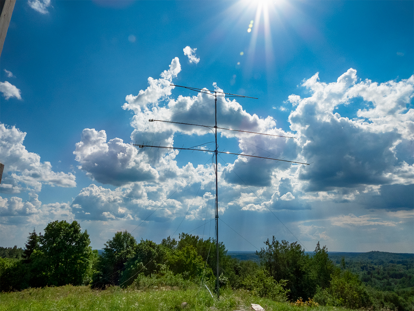

Да мы с ней бережно. Вот антенны на УКВ красивые поставили. 8)
DSCN1422.jpg [ 1.3 MIB | Просмотров: 15726 ]

Видно, что к "бою" готовы :lol: До старта 30 минут. Удачи в тесте!

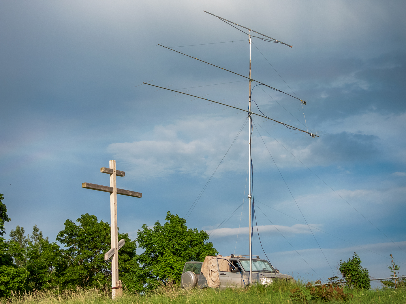

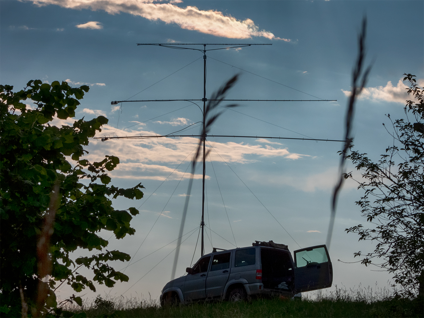

Работаем! {as_help01} {as_rxradio1}
DSCN1461.jpg [ 1.21 MIB | Просмотров: 15679 ]
DSCN1462.jpg [ 1.08 MIB | Просмотров: 15679 ]
DSCN1467.jpg [ 1 MIB | Просмотров: 15679 ]
DSCN1485.jpg [ 1.03 MIB | Просмотров: 15679 ]
