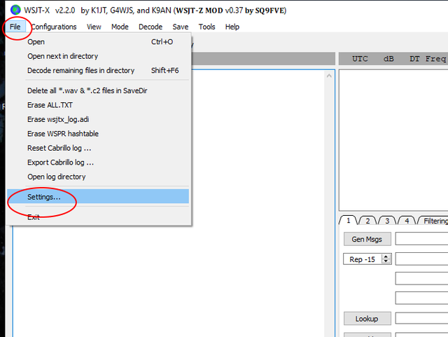

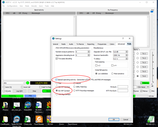

Доброго времени суток!Может кто подскажет как MSHV настроить для работы в тестах.Наблюдал в NACе за работай в FT8 в режиме соревнований - дают общий вызов CQ TEST ,после ответа второй станции какие-то мудреные контрольные номера.Собственно вопрос: как эти номера формируются и как их" подставить" в программу ?

Спасибо,совместно с RA1AEP разобрались,даже контрольное qso провели в тестевом режиме:) Номера меняются в LOG заносятся!!!

Ничего сложного) Левый верхний угол-заходим в опции,выбираем макросы,там ставим галку на EU VHF Contest .
 Заголовок сообщения: Re: Латвийские УКВ-соревнования 14 ноября 2020 г.
СообщениеДобавлено: Ср 11 ноя 2020 12:52
В WSJT-X (если кто ей пользуется) в File - Settings - Advanced
поставить галочку против "Special operation activity" и выбрать пункт
-> EU VHF Contest

Какие галки нужно поставить в WSJT-X:
2020-11-14 (1).png [ 29.96 Кб | Просмотров: 21145 ]
2020-11-14 (2).png [ 213.9 Кб | Просмотров: 21145 ]
