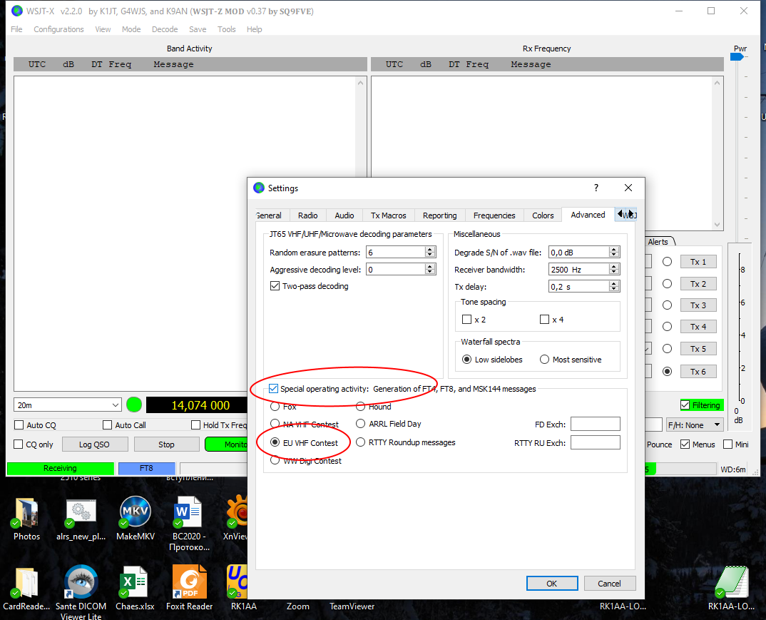

Доброго времени суток!Может кто подскажет как MSHV настроить для работы в тестах.Наблюдал в NACе за работай в FT8 в режиме соревнований - дают общий вызов CQ TEST ,после ответа второй станции какие-то мудреные контрольные номера.Собственно вопрос: как эти номера формируются и как их" подставить" в программу ?

Спасибо,совместно с RA1AEP разобрались,даже контрольное qso провели в тестевом режиме:) Номера меняются в LOG заносятся!!!

Ничего сложного) Левый верхний угол-заходим в опции,выбираем макросы,там ставим галку на EU VHF Contest .

В WSJT-X (если кто ей пользуется) в File - Settings - Advanced
поставить галочку против "Special operation activity" и выбрать пункт
-> EU VHF Contest

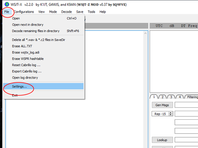

Валдис YL2FZ написал, что в некоторых версиях WSJT-X (для работы FT-8 в латышском тесте) проблемы с передачей TX2 и TX3. (например, в версии 2.1.1).
Обратите на это внимание и не забудьте обновиться до последней версии.

Какие галки нужно поставить в WSJT-X:
2020-11-14 (1).png [ 29.96 Кб | Просмотров: 20440 ]
2020-11-14 (2).png [ 213.9 Кб | Просмотров: 20440 ]
