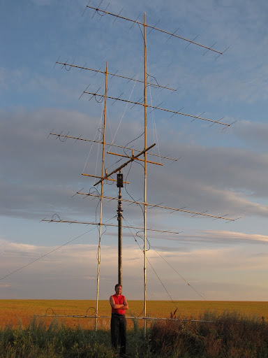

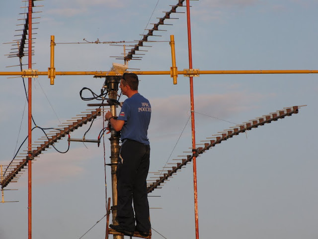

Просто запостить пару фоток о полевом дне
Ещё не поднятая 8х10 яга на 2
4х32 на 70 в процессе сборки
Поже сюда http://picasaweb.google.com/poul.dio.later/2010# добавлю ещё фоток.

А результаты работы этого стэка?
PS
Вы не обижайтесь, но надо немножко научиться фотографировать - это требует некоторого умения и понимания...
 Заголовок сообщения:
СообщениеДобавлено: Вт 06 июл 2010 17:32
результаты в студию :)
с такой спокойно EME можно проводить
где базировались, локатор, результаты, в общем опишите всю историю :) и желательно в кратце конструктив на чем и как был реализован

Присутствовал только первый день, до начала теста, как будут другие фотки и данные по результатам отпишусь.

Нет инфы о результатах. Дело было в LN08WA.
На фото присутствуют: RU6MG, RQ7M(RZ6LJ), RA6LFR, RW6MIU, RN6LJT, RV6LLB.
Другие фотки этого мероприятия http://qrz.ucoz.ru/photo/polevoj_den_2010/16-1-0-0-2
Приму советы в личку, мыльницу, аську.
