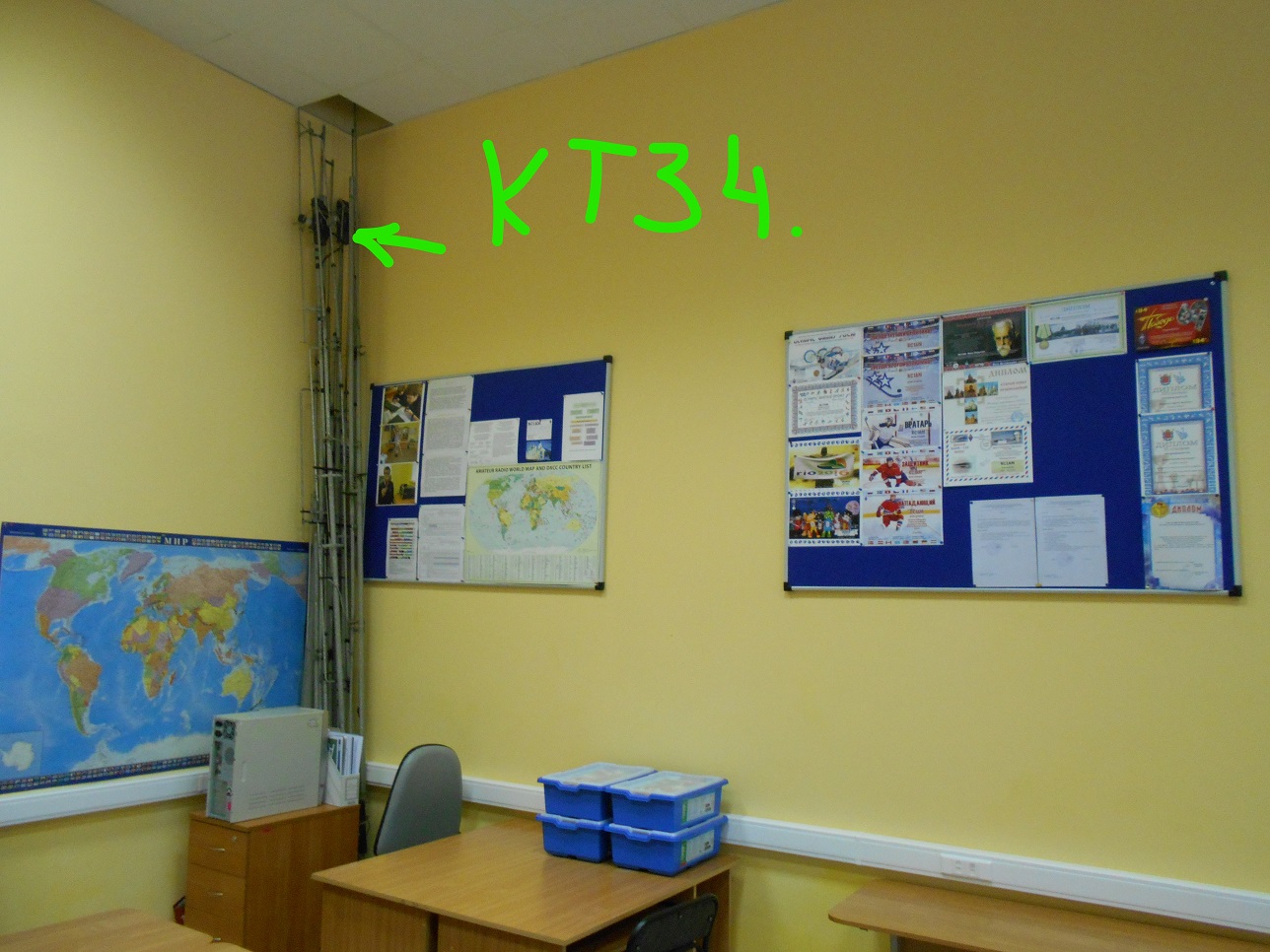

Эту часть хочу посвятить планам на ближайшие полгода.
Вы обратили внимание недостатки в оснащении.
Не хватает направленных антенн на ВЧ диапазоны, может быть штыря на 40-ку, а на 80 кроме как поднять повыше диполь ничего не приходит в голову.
Антенна для ВЧ типа КТ-34 была подарена более года назад Александром, забрана из гаража и стоит в углу класса под постоянным приглядом.
кт34.jpg [ 340.17 Кб | Просмотров: 20528 ]
1.Антенна должна быть установлена на алюминиевой мачте диаметром 70/60 мм
из трех частей общей высотой около 8,5 м. Редуктор внизу. Один ярус растяжек в
верхней точке через подшипник в обойме. Подъем падающей стрелой 2,5 м.
Материалы почти все есть. Мачта составная из того что есть в наличии.
Поиск колен 70мм на форуме ничего не дал:
viewtopic.php?f=6&t=11495
по ссылке можно посмотреть дополнительную инфо по мачте.
Пока еще ищу пластину для крепления бума 78мм к хвостовику 55 мм:
алюминий или гетинакс соответствующей толщины 140х240 мм.
Для подъема потребуется временно пара блоков под фал 10мм или полиспаст
для разумного уменьшения усилия подъема.
Фал 10 мм есть 50м. Растяжек с орешками с запасом, планирую резать по месту
и расклепывать в медную трубку.
Выход на крышу по погоде в конце мая июне. Буду просить помощи ближе к дате.
2. Диполь на нч будет подниматься в верхнюю точку этой мачты через блок.
3. Вертикал на 40 м пока в дальнейших планах...буду думать и считать.
4. Усилитель 400-600 Вт. Проблемная позиция. Обменный фонд старого железа исчерпан. Надеюсь, что у кого либо лежит нечто ненужное ламповое без перспективы
применения. Буду признателен за помощь. Будет использовано по назначению.
Если что то найдется плз в личку.
