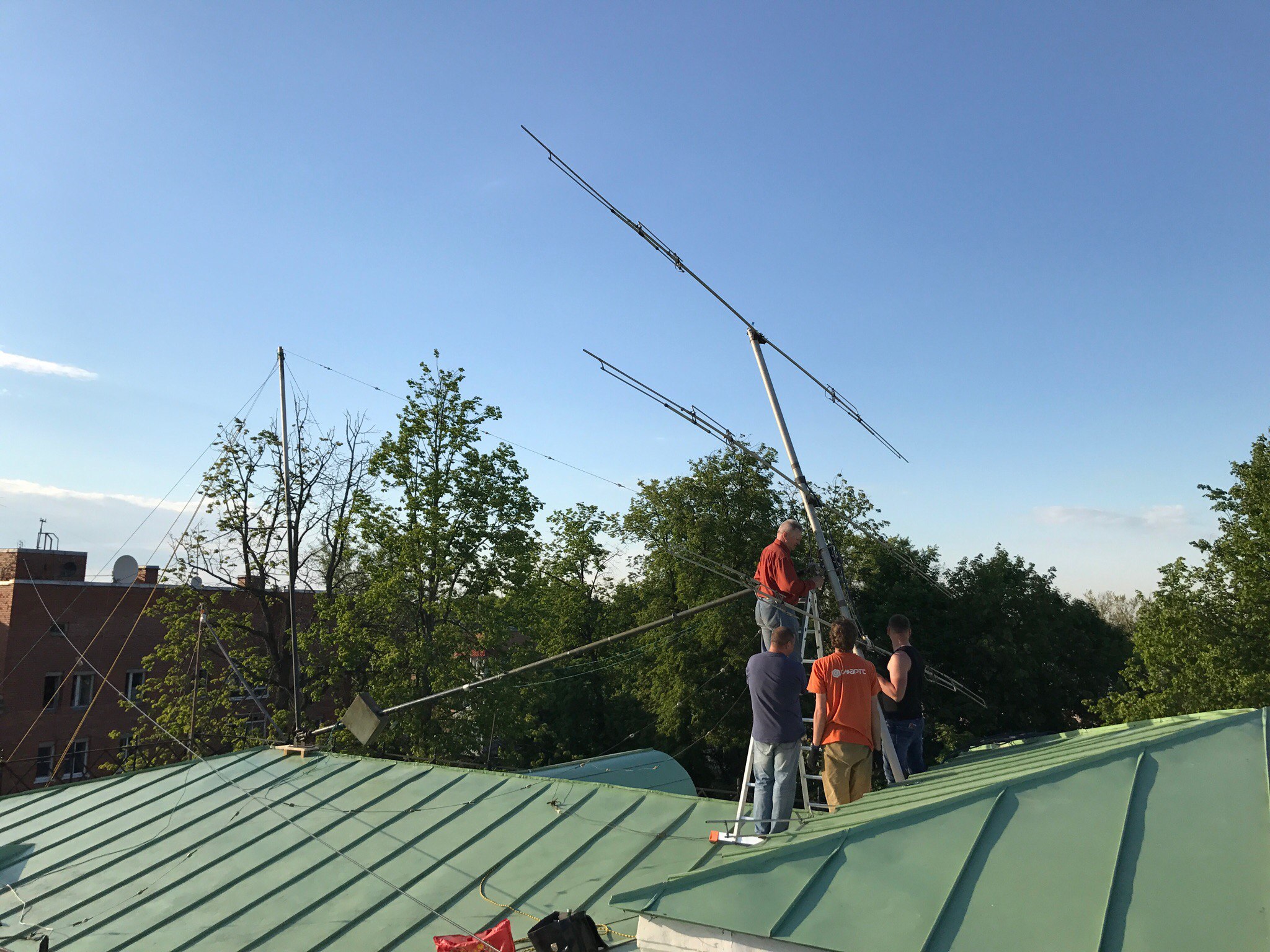

Со свежими силами подняли пустую мачту, параллельно собирали ягу.
Олег разделал кабель и запаял разъем. В трубу ускакала накидная гайка
от разъема. Поиски по горячим следам не вели а в дальнейшем не нашлась.
Было жарко. Крыша горячая. Почти безветренно. Загорали от души.
Поднимали падающей стрелой с полиспастом из двух блоков. Мачта с
антенной вывешивалась с любом промежуточном положении без проблем.
Комментарий к файлу: Крепим ягу
Надеваем ягу.jpg [ 610.72 Кб | Просмотров: 25272 ]

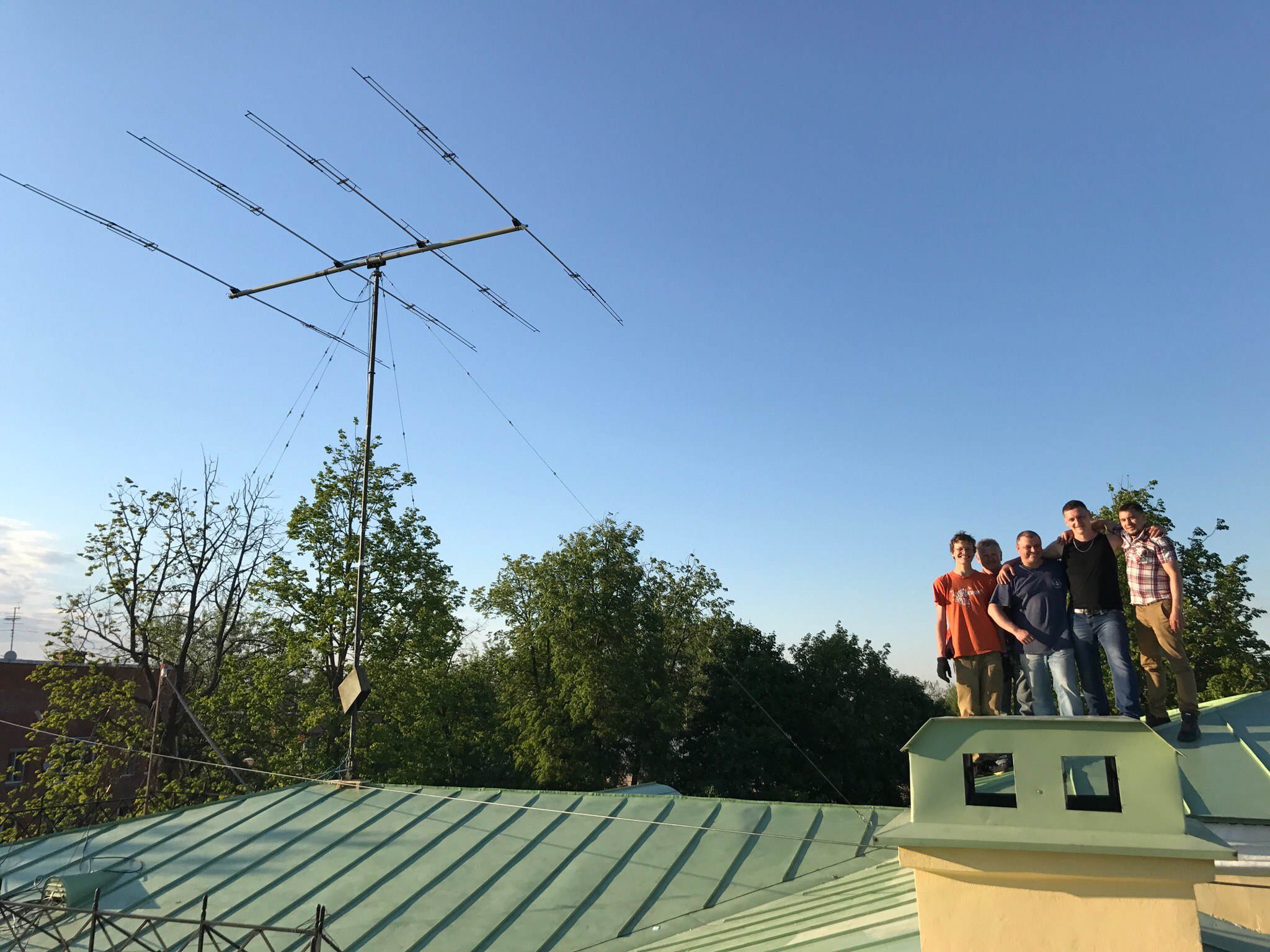

Наконец все стоит. Собираем инструмент, спускаем вниз в помещение.
Все устали. Время 20=00!
Монтаж завершен..jpg [ 598.1 Кб | Просмотров: 25272 ]
RN1M UA1ACQ RD1A R1BDW RJ1M

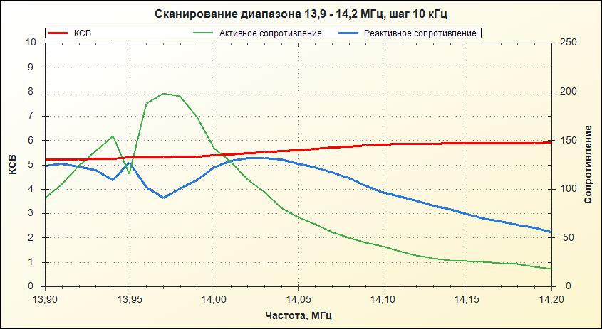

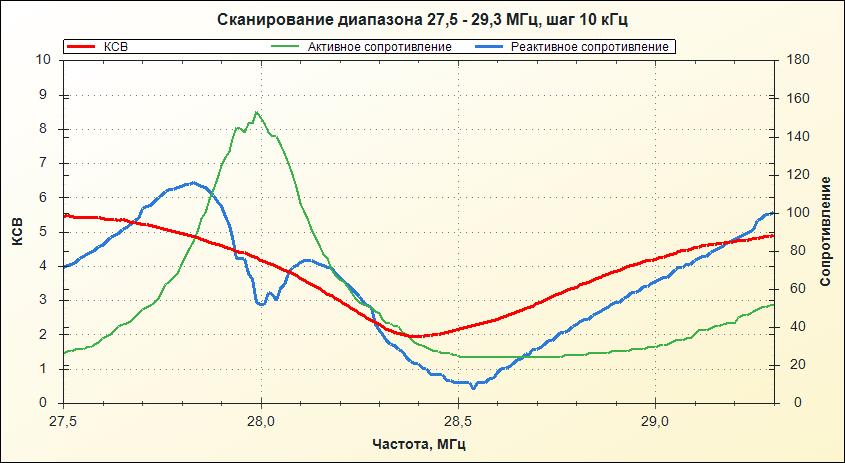

26 июня мы с Сергеем RN1M тестили антенну с кабелем метров 25 из помещения . Время не пощадило старушку.
YAG 14.jpg [ 60.75 Кб | Просмотров: 25272 ]

Комментарий к файлу: 10 метров
YAG 28.jpg [ 62.18 Кб | Просмотров: 25272 ]
Придется искать контакты в элементах 20 метров точно. Что еще не ясно пока.
Есть сомнения в качестве кабеля. Надо пороверять.

Судя по характеристикам антенного анализатора, что-то с широкополосным трансформатором (балуном). Прибор показывает активное сопротивление антенны около 200 Ом, которое действительно у антенны КТ-34= 200 Ом, т.к. питание антенны осуществляется через гамма-согласование, при чем симметричное, поэтому и реактивности большие и резонансы убежали вниз, потому что, оплетка кабеля скорее всего на прямую подключена к одному из элементов гамма-согласования. На фото плохо видно как подключен балун, да и вообще внутри коробки есть трансформатор, может кто его изъял от туда. Если резонансы бы убежали, то они были бы смещены вниз или вверх от диапазона, но полоса минимума КСВ все равно присутствовала, а так оплетка кабеля расстраивает гамма-согласование, ну и если трансформатор не работает (или его вообще нет), то и имеем большой КСВ.

Спасибо.
Баллун не был разобран/поврежден он был с куском кабеля 1,5 метра и разъемом.
Надеялся на то, что заработает само по себе.
Большие подозрения на кабель. Он висел 2 с гаком года на улице.
Планирую
тестить кабель нагрузив его на 50 Ом.
тестить баллун нагрузив его на 200 Ом
если не выявится бяка искать контакты в элементах
После отпуска продолжим
