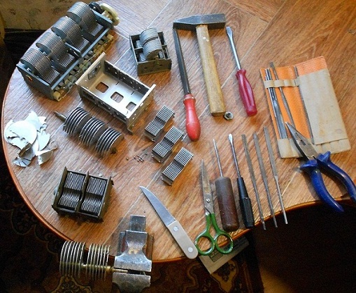

Но все же, возможно, наша передовая и любознательная молодежь, или появляющиеся здесь, к сожалению, совсем изредка, седые и уважаемые ветераны, поделятся своей личной технологией прореживания антикварных КПЕ, которые мы успешно применяем десятки лет в выходных касках передатчиков, трансиверов, различных СУ и в тюнерах ...
На рабочем столе, что виден на фотографии, нет пока лобзика с пилками. Использую зачастую и его...

Возможно уже не актуально, но напишу, буквально на днях прореживал для товарища КПЕ от ишима. Там пластины держатся за счет чего-то вроде заклёпок. Их оказалось очень удобно срезать фрезой, которая идет в комплекте с мини дрелью из профи (не сочтите за рекламу http://shop.siriust.ru/product_info.php ... s_id/17173 ). После срезания заклепок пластины можно легко выдернуть даже просто пинцетом. На всё потратил примерно пол часа времени. Самым сложным пожалуй было снять ротор с пластинами.

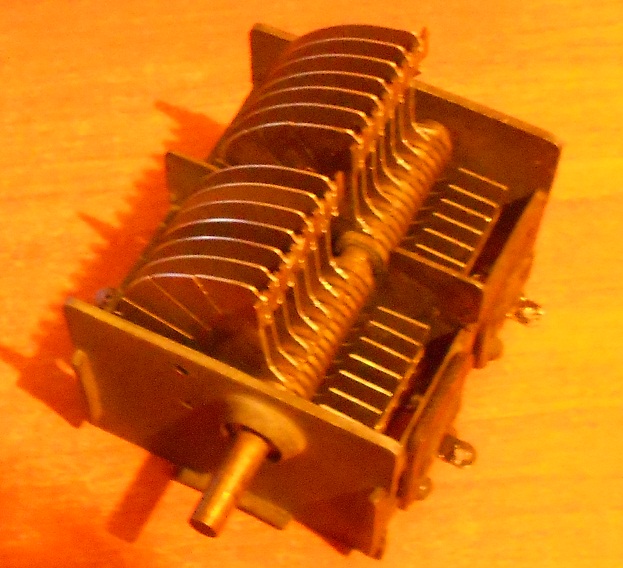

Какое предельно допустимое напряжение конденсатора.
После прополки.
 Заголовок сообщения: Re: Реконструкция антикварных КПЕ
СообщениеДобавлено: Ср 03 дек 2014 18:10
КПЕ на керамике от древних приемников, прореженные через пластину, емкостью изначальной макс 2х510 пф ( после реконструкции получается около 350 пф в сумме ) держат свободно в горячем конце П контура до 2 000в.
Но нужно иметь ввиду, что если КСВ в АФУ высок (более 2-3-х), то не спасет и более значимый зазор ...

Вячеслав, вот один из вариантов КПЕ, из имеющихся в большом наличии и сейчас , после реконструкции.
Заводской древний гетинакс заменен на современный стеклопластик . :wink:
Впервые использовал такой вариант еще в начале 70-х прошлого века.
Работал тогда много CW (импулсные нагрузки и броски ВЧ напряжения в П контуре - это для тех,
кто не понимает о чем я говорю).
Никогда сбоев не было.
Да и позднее в ПА с лампами на металло керамике применял их очень успешно в горячем конце П контура...
DSCN4699.JPG [ 180.96 Кб | Просмотров: 12825 ]
