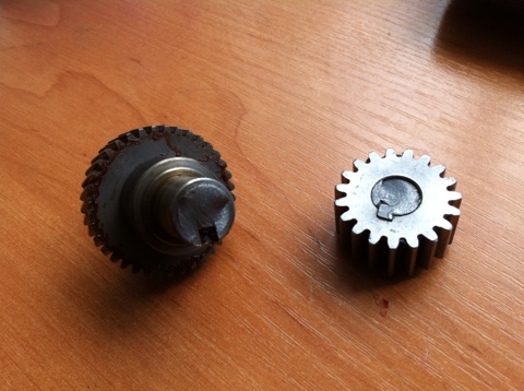

Коллеги,
Подскажите где в Питере можно восстановить сваркой сломанную ось редуктора поворотки? (шестерня сьемная)
axis.jpeg [ 74.18 Кб | Просмотров: 13800 ]

ВАСИЛИЙ - ВАРИТЬ ОСЬ ПО -МОЕМУ БЕСПЕРСПЕКТИВНО . РИФ

Василий, а можно посмотреть что находится с другой стороны косозубой шестерни?
Вот прямо так сваркой соединить не получиться... Вернее приварить получиться, но будет это все с биением и не факт, что не оторвется.
Решение вижу такое - ту часть, с косозубой шестерней, надо просверлить насквозь(можно и глухое отверстие сделать) и расточить по максимуму, затем выточить валик с посадкой(с плюсовым допуском) и шпонпазом под прямозубую шестерню и запрессовать ее в деталь с расточенным отверстием. И уже вот там можно прихватить сваркой. И надо соблюсти соосность посадки под подшипник и посадки под шестерню, т.е. проточить посадку под шестерню начисто.
Короче там токарка в основном. И самое главное надо узнать насколько твердый материал (термообработка), получиться ли его просверлить.
В руках бы эту штуку покрутить...
Токарный станок, и сварка есть
Александр.

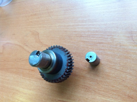

Согласен с Вами Риф,
Но к сожалению приходится пытаться решить проблему.
С обратной стороны отломоной оси есть небольшое центровое отверстие глубиной не более 3 мм. Металл достаточно твердый, похожий на тот из которого делают подшипники.
Если возьмешься, PSE позвони 8-911-210-14-84
73 Василий-
AXES.jpeg [ 66.86 Кб | Просмотров: 13707 ]
