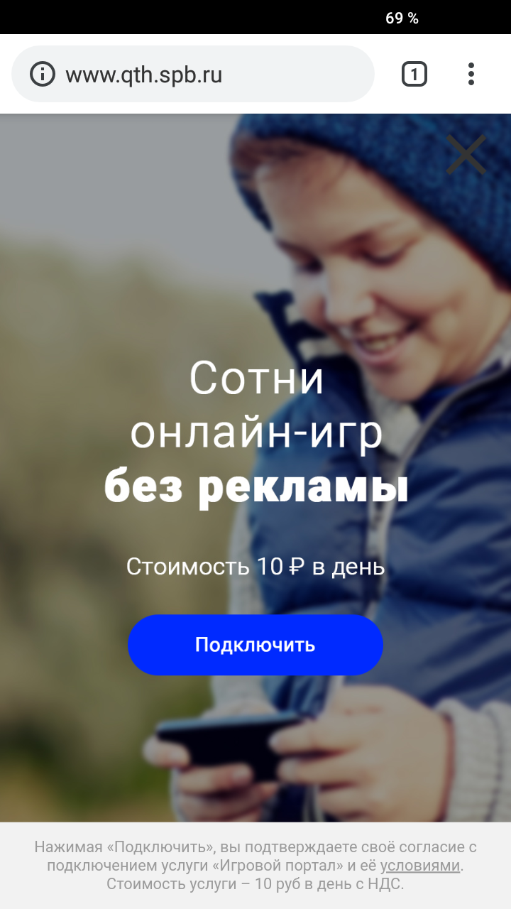

Захожу на www qth.spb.ru, чтобы прочитать новости и форум. Вдруг стала при заходе на сайт возникать реклама во весь экран. Однократно, но зато с предложением платной подписки. Устанавливал до этого программу FrequenSee, может быть связано? Или на сайте новая реклама для мобильных устройств? Прикладываю снимок. Оператор, через которого захожу - МегаФон. Может это он свой "развлекательный портал" подсовывает?

Это приколы Мегафона, у меня на мобильном интернете то же самое.

Узнал. С 2017 года "Мегафон" добавляет рекламу к http - протоколу. Основываясь на пункте договора оказания услуг (т.к. трафик принадлежит ему). Хороший вариант борьбы с "подмешиванием" в трафик рекламы "Мегафона" - переход на https. Не знаю, почему админы не переводят сайт на https.
Вроде, https в SEO ранжирует сайт выше. Также, защищена от просмотра внутренняя переписка и пароли. А сейчас всё в виде plain text через http.

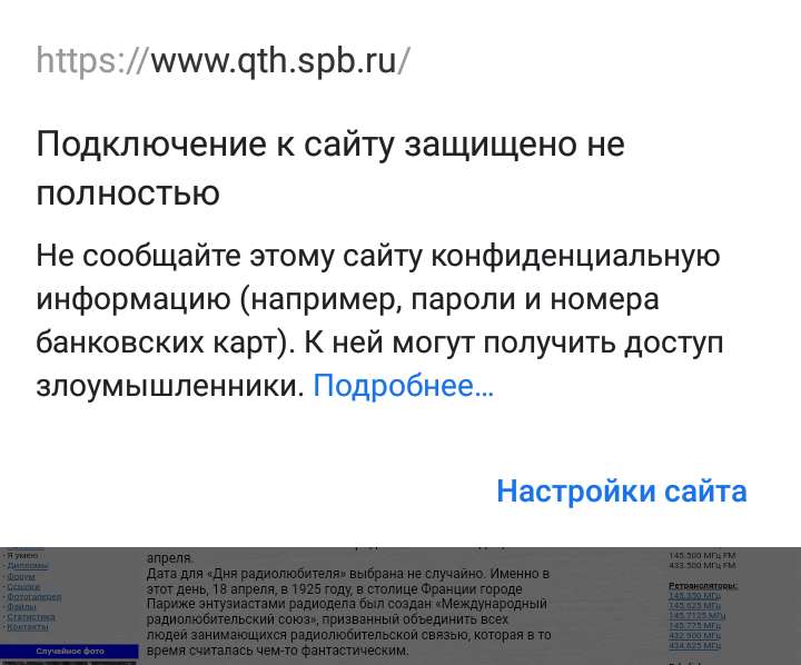

Через https:// браузер пишет, что подключение к сайту защищено не полностью. Что пароли могут быть украдены. Игнорировать предупреждение?

Володя, не пользуйся https на нашем сайте, а то пароли украдут.

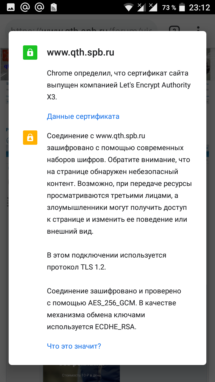

Сообщений: 4143
Chrome ругается не на сертификат (он действует до 19 сентября 2019 и выпущен "Let's encrypt"), а на содержимое страницы. Видимо, в исходном тексте заглавной страницы имеется кросс-сайт скриптинг (XSS) или инъекции JS через http при включенном https. Поэтому замочка нет, что нет
полной безопасности.
Screenshot_20190904-231255.png [ 141.51 Кб | Просмотров: 17672 ]
Мы как раз говорим о неожиданном внешнем виде и поведении веб страницы. Т.е. баннере на весь экран с кнопкой подписки на платную услугу. Который является следствием. Причина ИМХО в скрипте/скриптах.

Причина в устаревшем движке, который не совсем правильно умеет работать в защищённом режиме, а современные интеграции, типа рекламы от Google, медиавложения в сообщения и пр. - это для него совсем костыли ужасные, вот и результат.
Движок сменить я планировал ещё с 2015 года, но к сожалению, на это пока времени так и не нашлось... Надеюсь, что оно появится и этот переход состоится, а старый движок будет просто законсервирован, как архив и доступен только для просмотра. Но, повторюсь, это планы...
