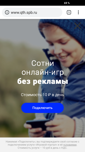

Захожу на www qth.spb.ru, чтобы прочитать новости и форум. Вдруг стала при заходе на сайт возникать реклама во весь экран. Однократно, но зато с предложением платной подписки. Устанавливал до этого программу FrequenSee, может быть связано? Или на сайте новая реклама для мобильных устройств? Прикладываю снимок. Оператор, через которого захожу - МегаФон. Может это он свой "развлекательный портал" подсовывает?
Это приколы Мегафона, у меня на мобильном интернете то же самое.

Узнал. С 2017 года "Мегафон" добавляет рекламу к http - протоколу. Основываясь на пункте договора оказания услуг (т.к. трафик принадлежит ему). Хороший вариант борьбы с "подмешиванием" в трафик рекламы "Мегафона" - переход на https. Не знаю, почему админы не переводят сайт на https.
Вроде, https в SEO ранжирует сайт выше. Также, защищена от просмотра внутренняя переписка и пароли. А сейчас всё в виде plain text через http.
