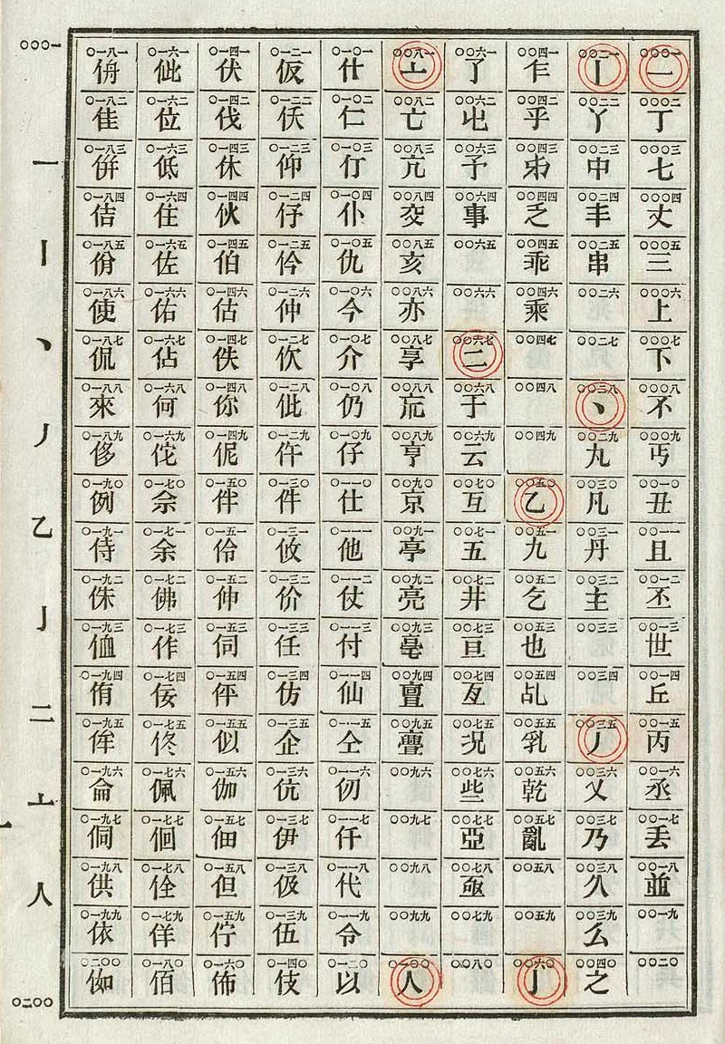

В инете часто встречается вопрос:"А как китайцы передают азбукой Морзе свои иероглифы?"
Да всё просто! У них давно принята специальная гражданская таблица, в которой каждый иероглиф (из примерно 7000) зашифрован четырехзначным числом. И эта таблица есть у всех телеграфистов.
На картинке приведена первая страница из этой книги, с кодами от 0001 до 0200. Книга дореформенная, посему читается (и поля пронумерованы) справа налево и сверху вниз (0001 - справа вверху, 0002 под ним и т.д.).
Ещё особеность - цифры они передают укороченные: a, u, v, 4, 5, 6, b, d, n, t
Военные китайцы в своих шифрах тоже применяют в основном 4-значные группы. Но шифрование там, конечно же, идет иное.
Так что если в диапазоне от 3 до 6 мГц (в зависимости от сезона и времени суток) услышите четырехзначные группы из символов выше - это точно китайцы.
Иногда для передачи китайского текста применяют фонетическую замену на латиницу. В этом случае текст пишется как псевдоанглийский: "cho ping hao".
