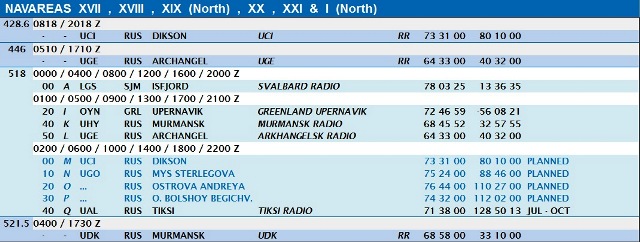

Особый интерес представляет приём NAVTEX на 518 кгц. Там вроде бы две станции Мурманск (K) и Архангельск (L).Раньше принимал Архангельск под буквой F. Теперь обозначение сменилось на L.Однако издалека приём затруднён.В указанное время на частоте работают норвежская и греческая (эта самая Kerkira) станции и забивают приём Архагельск/Мурманск. Недавно принял лишь фрагмент:
................... 518 кгц 09.02.2015 04:40 МСК ...................................
ZCZC LB87 01 42
090105 UTC FEB 15
ARKHANGELSK RADIO GALE WARNING NR 87
08 FEB PECHORSKY SEA GULF OF PECHORA
OBSERVE SLY SWLY
IN GUSTS 17 TO 20 M/S=
NNNN
Расписание НАВТЕКС Мурманск Тикси.jpg [ 44.73 Кб | Просмотров: 28944 ]
НАВТЕКС станции на российском побережье Ледовитого океана.jpg [ 70.63 Кб | Просмотров: 28944 ]
