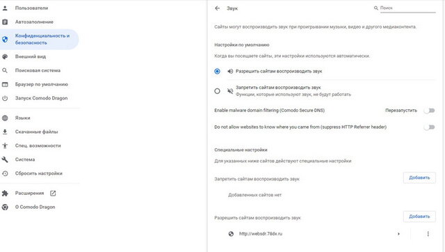

СообщениеДобавлено: Пн 31 окт 2022 01:01
Зарегистрирован: Пн 25 сен 2017 00:33
Сообщений: 71
Откуда: KO59EW (SP-20) + KP40SG (LO-24)
пользуюсь браузером Comodo Dragon - это тот же Chrom, только допиленный антивирусом Comodo, поэтому для хрома наверное будет так же, а может и для мозиллы
настройки - конфиденциальность и безопасность - дополнительные настройки контента - звук
в настройках по умолчанию стоит - разрешить сайтам воспроизводить звук, но для нашего случая этого не достаточно
тут же есть еще два персональных указателя "запретить сайтам воспроизводить звук" и "разрешить сайтам воспроизводить звук" и кнопочки "добавить"
в "разрешить" добавляем websdr.78dx.ru
Безымянный.jpg [ 54.52 Кб | Просмотров: 24414 ]

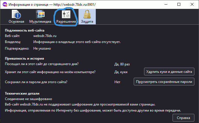

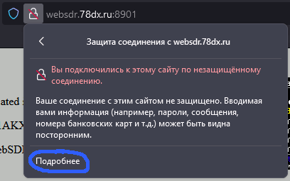

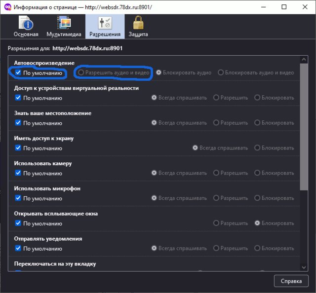

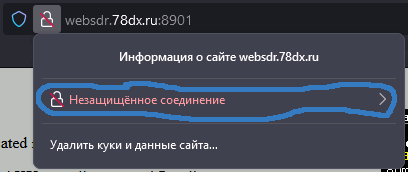

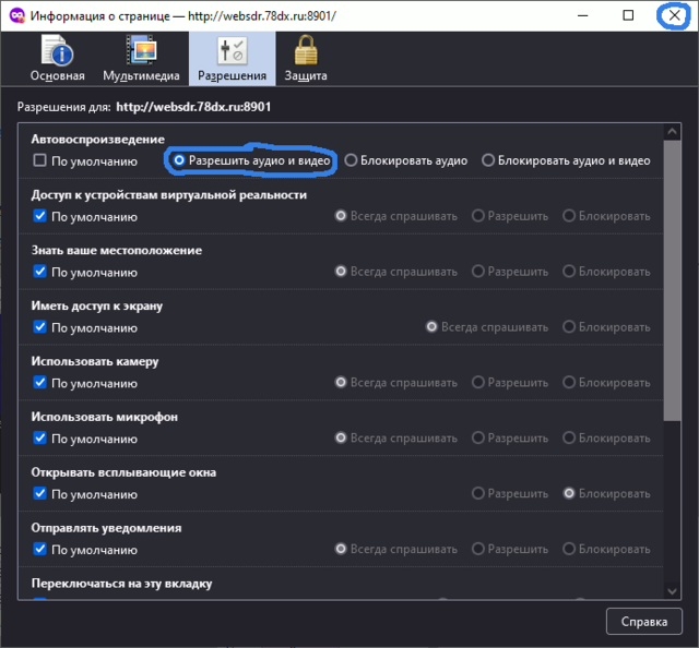

Коллега, благодарю вас за наводку на мысль! Таки да, теперь проблема принципиально понятна, а значит и её решение. Ура! Теперь снова можно слушать любой WebSDR через Firefox! {as_radio04}
Оставляю здесь подробную инструкцию для тех, кто столкнётся с теми же трудностями.
Начиная с какого-то очередного обновления, разработчики web-браузеров решили по умолчанию отрубать передачу серверу местоположения посетителя сайта, сигнала с его микрофона, камеры и всякого подобного. Безопасности ради, видимо. Довольно резонно, вообще-то. Однако, они также решили запрещать по умолчанию и автоматическое вопроизведение звука!
Вот и получилось, что на тех WebSDR, где добавлена кнопка принудительного старта воспроизведения аудио, проблемы нет — жмякнул по кнопке с недвусмысленной подписью типа "Click button to start audio", и звук пошёл. Так на страничке тульского приёмника, например, сделано. А вот у питерского WebSDR я такой кнопки не нашёл (во всяком случае, при заходе через Mozilla Firefox её не наблюдается), поэтому необходимо в настройках безопасности для именно этого домена указать, что отсюда автовоспроизведение аудио разрешено.
Пошагово:
  1. В адресной строке навести курсор мыши на значок перечёркнутого человечка. Появится всплывающая подсказка "Соединение не защищено". Кликнуть по значку (разумеется, левой кнопкой мыши :lol:).
  2. Кликнуть по надписи "Незащищенное соединение" со стрелкой вправо.
  3. Кликнуть "Подробнее".
  4. Перейти во вкладку "Разрешения".
  5. В строке "Автовоспроизведение" сперва снять галочку "По умолчанию", а затем кликнуть по пункту "Разрешить аудио и видео".
  6. Закрыть окно кликнув на крестик в правом верхнем углу.
См. приложенные снимки экрана.
Для подробностей, см. также инструкцию на сайте браузера Mozilla Firefox. Раздел "Настройки сайта".

Немного добавлю.
Бывает так, что разрешено, а звука нет.
В этом случае - сначала запрещаем.
Закрываем.
Открываем заново и производим вышеописанные операции...
