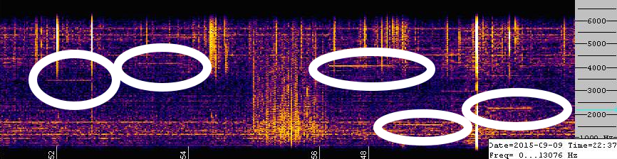

Вчера в ночи (в связи с очередной солнечно-магнитной бурей) принимал сигналы ОНЧ диапазона. Когда проводное радио "замолчало" в районе 3 кГц прекрасно были слышны так называемые "райсеры". Короткие сигналы с тоном на повышение. Но привлекли внимание не они, а интересный мультитоновый сигнал в районе от 0.6 до 2.5 кгц переодически включающийся. (на спектрограмме короткие горизонтальные сигналы в полосе 5 кГц) И слышимый звук картой. Причём программа Spectrum lab обладает мощным инструментом по подавлению промышленного фона 50 и 100 Гц. Приём ведётся непосредственно в городе, как говорится "не вставая с кровати" На крыше в центре Петербурга короткая T-антенна, крыша вся из металла. Кабелем в квартиру.
Предназначение и принадлежность этого мультитонового сигнала мне не известна. Возможно это какая-то техногенная система его генерирует. На 10 секунде слышен двойной "Вистлер"
2015-09-10 16-41-47 Скриншот экрана.png [ 345.08 Кб | Просмотров: 26704 ]
Комментарий к файлу: сферики
00000000000000.mp3 [ 866.25 Кб | Просмотров: 26704 ]

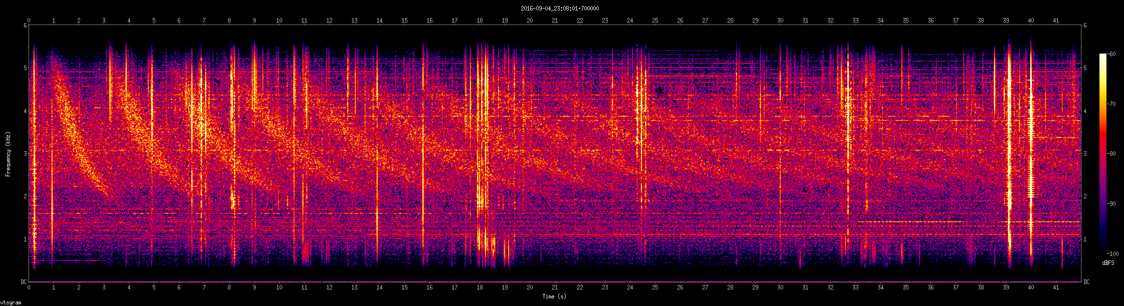

В дополнении к моему крайнему, уникальному (не побоюсь это слова) приёму. С яхугруппы VLF/ULF прислали скрин-сонограмму этого кругосветного эха, насчитали аж 19 ! повторов.
vn2_160904b.png [ 1.14 MIB | Просмотров: 25430 ]
vn2_160904a.png [ 818.23 Кб | Просмотров: 25430 ]
