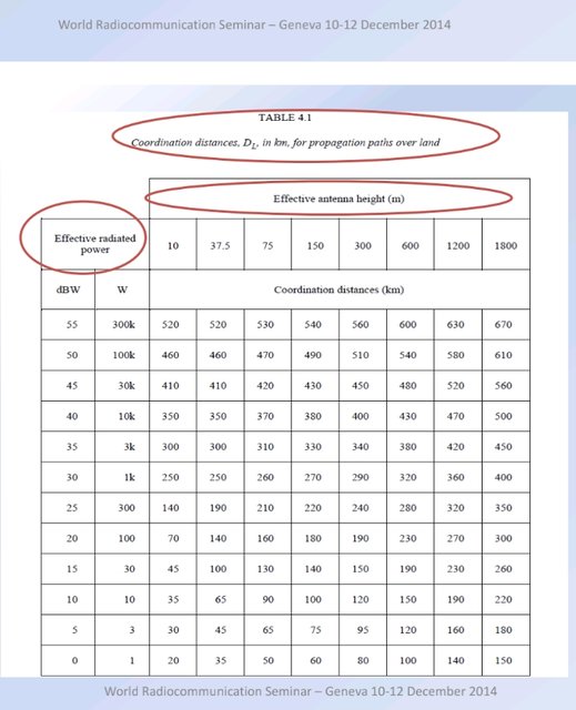

СообщениеДобавлено: Пт 16 окт 2020 02:53
Сообщений: 4136
Не сказано. Это уведомление о плане (см. соглашение Geneva 84) - требуется координация частоты с сопредельными государствами - Беларусью, Эстонией, Латвией и Финляндией
EIRP=40.8 кВт, H=276 метров.
Радиус действия передатчиков, при котором координация обязательна, в таблице.
Screenshot_20201016_014914.jpg [ 200.75 Кб | Просмотров: 12305 ]
