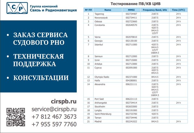

Частоты береговых станций ПВ КВ с MMSI для тестирования
оч удобная. самые полезные частоты. 8)

Сообщений: 2709
Это не самые полезные частота, а реклама компании.

Сообщений: 1974
Василий, приветствую а 4207.5 в Питере активная частота?
 Заголовок сообщения: Re: Судовая радиосвязь на ПВ/КВ
СообщениеДобавлено: Вт 19 май 2020 22:19
Сообщений: 2709
Да, работают.
Вот log:
http://www.yaddnet.org/pages/php/band_c ... req=4207.5
