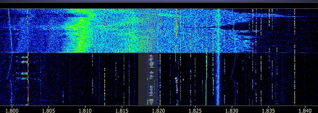

Наглядный пример работы антенны K9AY в качестве подавителя помех. При переключении направления приёма
Локальная помеха с запада. (большой торговый комплекс в 150 метрах) Момент переключения виден
антенна на крыше в центре города. Диапазон 1.8 мГц
