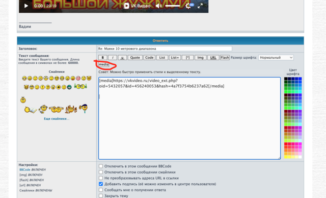

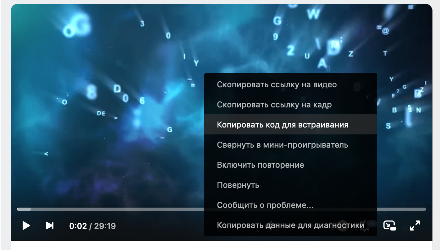

Вообще не удобно вставлять медиа из youtube поскольку он нынче не моден не удобен. И я все свои видео перетащил оттуда в ВК. Но в движке форума нет возможность отображать видео ниоткуда кроме Ютуба. Это жаль ..
У ВК не совсем проработана система встраиваемых видео. Однако, движок нашего форума позволяет встраивать видео в сообщения даже из ВК-видео. Для этого надо получить ссылку для встраивания видео из кода для встраивания, после вставить её в тэг media.
Снимок экрана 2025-09-03 в 23.21.20.png [ 898.87 Кб | Просмотров: 8 ]
Снимок экрана 2025-09-03 в 23.21.47.png [ 641.63 Кб | Просмотров: 8 ]
Что касается Youtube, Vimeo и пр. То достаточно просто скопировать ссылку на видео и вставить её в тэг media.
Вот результат.
