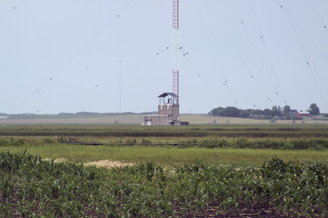

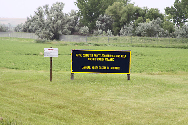

25,2 kHz NML (США) Модуляция FSK. Cигнал слабенький, но слышимый. Военно-морской радиопередающий комплекс (NRTF) передает зашифрованные команды на находящиеся под водой американские подводные лодки. Принято сегодня днём на НЧ усилитель по схеме Renato Romero + ПК с софтом SpectraLab. Антенна вертикальный высокоомный штырь 1 метр.
