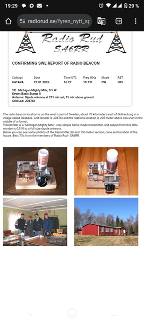

Сию очень громко слышу Qrpp маяк SA6RR на частоте 10131 кГц. Мощность маяка заявлена 0.5 ватта.
 Заголовок сообщения: Re: Сеть IARU маяков и наблюдения за ними
СообщениеДобавлено: Вт 27 янв 2026 20:45
Сообщений: 1976
Qsl карточка за прием
Screenshot_20260127-192931.png [ 612.39 Кб | Просмотров: 18 ]
