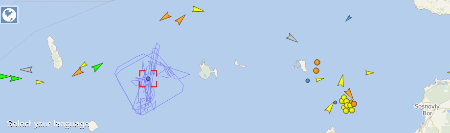

Ещё раз принял DSC вызов от ледокола Илья Муромец, который в данный момент проходит ходовые испытания где то между островом Гогланд и островом Мощный в финском заливе. (судя по последнему треку)

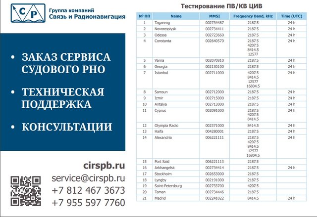

Частоты береговых станций ПВ КВ с MMSI для тестирования
оч удобная. самые полезные частоты. 8)
тестирование пв кв цив.jpg [ 175.03 Кб | Просмотров: 17990 ]
 Заголовок сообщения: Re: Судовая радиосвязь на ПВ/КВ
СообщениеДобавлено: Вс 17 май 2020 23:30
Сообщений: 2735
Это не самые полезные частота, а реклама компании.
