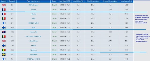

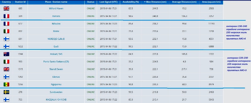

http://www.marinetraffic.com/en/ais/ind ... er_page:50
Для каждой стации приводится величина максимальной дальности приёма - Max Distance (nm) в порядке возрастания.Это даёт возможность провести простой эксперимент и попытаться установить – каким образом приём АИС зависит от дальности расположения передатчика.

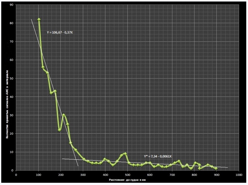

С этой целью разбил дистанцию 50 – 500 миль на интервалы по 10 миль ( 50-60-70-80- и т.д.). Установил количество принятых станций АИС в каждом интервале (см. пример на скрине) и c помощью Excel нанёс на график в зависимости от положения центра интервала – соответствено 55-65-75- и так далее.На скрине графика дистанция указана в более привычных километрах.Всего учтены данные порядка двухсот приёмных радиостанций.
Подобный подход позволил выявить довольно любопытные результаты.Оказалось, что график совершенно чётко подразделяется на два этапа:
1 этап. Дистанция от 100 до 250 км.Имеет место равномерное снижение количества принятых станций в соответствии с функцией Y = 106,67 - 0,37X
2 этап.Дистанция от 300 до 900 км. Приём на низком уровне, причём весьма постепенно снижается так и не не достигая нуля в соответствии с функцией Y* = 7,34 -0,0061X
Можно предположить, что подобный ход графика ( два совершенно разных линейных этапа) отражает и два принципиально разных механизма распространения сигналов от отдалённых передатчиков АИС .Первый на дистанциях от 100 до 250 км и второй - свыше 300 км.
Из литературы:
http://www.qrz.ru/solar/articles/tropo.shtml
известно, что: - «ультракоротковолновики хорошо знают, что связи в пределах 150...200 км (это в несколько раз больше расстояния прямой видимости) возможны в любое время, даже при неблагоприятной метеообстановке, когда искривление радиолуча происходит в противоположную от Земли сторону (отрицательная рефракция). В случае «стандартной» тропосферы удается проводить связи в радиусе 200...300 км. Объясняется это рассеиванием УКВ на неоднородностях тропосферы»
Поэтому скорее всего первый этап графика в пределах 100 - 250 км на основе массива данных маринетрафик зримо отражает механизм тропосферного прохождения, причём впервые показано, что возможность приёма радиостанций равной мощности падает в соответствии с линейной функцией.

Все отлично по поводу Вашего исследования, спасибо!
Хотел бы уточнить один момент:
exUA1-169-735 писал(а):
Из литературы:
"И — боже вас сохрани — Не читайте до обеда советских газет". (c) Михаил Булгаков. "Собачье сердце". :D
Обоснование - в исследование, где рассматривают распространение AIS.
http://www.london-research-and-developm ... -Study.pdf
При обратном рассеянии УКВ (т.е. рассеяние на общем объеме), минимальные потери мощности на трассе 120 км равны 227.1 дБ!!! При мощности передатчика 12.5Вт (10.96 dBW) , на приемной стороне мощность 11-227 = -216 dBW (!!!) что значительно меньше типичной чувствительности приемника -137 dBW. Это значит, что упомянутый на qrz.ru механизм связи за счет рассеяния, "в любое время, даже при неблагоприятной метеообстановке" недостаточен для мощности 12.5 Вт.
Далее, рассматривают изменение рефракции в атмосфере. Полученное затухание за счет рефракции на той же трассе 120 км и мощности AIS составляет: 149 дБ. Результирующий сигнал на входе приемника -137 Дб -- на уровне шума приемника. Т.е. в 90% времени равен и меньше чувсвтительности приемника, в 10% выше. Значит, в течение 10% времени дальность связи при мощности передатчика 12.5 Вт может привышать 120 км.
Вывод: Причина дальнего распространения УКВ - температурные инверсии.
Температурная инверсия - это ситуация в атмосфере, при которой температура увеличивается с высотой, вместо того чтобы уменьшаться. Она может быть вызвана причинами:
1) тёплый сухой воздух (с суши) находится над холодной поверхностью моря;
2) поверхность земли остывает после ясного дня;
3) теплый атмосферный фронт наступает над холодной поверхностью. Это часто ассоциируется с антициклоном (высоким давлением);
4) (прохладные) морские бризы подрезают теплый воздух над землей и
5) холодные нисходящие потоки, связанные с грозовыми облаками (cumulonimbus cloud) могут возникать во время сильных ливней и гроз.

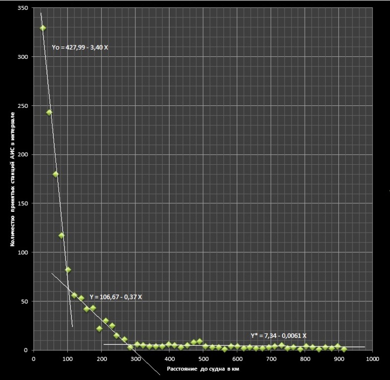

Ну, раз предыдущее сообщение вызвало интерес, не поленился и добавил к представленным выше данным статистику приёма АИС в области "прямой видимости".
Как видно эти данные маринетрафик дополняют вышеприведённые результаты и дают реальную, почти классическую картину зависимости приёма АИС от расстояния, демонстрируя три чётко выраженных, резко сменяемых один за другим этапа прохождения.Поэтому суммируя можно констатировать:
1 этап - дистанция 10-100 км. Условно "прямая видимость". Зависимость количества принятых станций от расстояния описывает линейная функция:
Yo = 427,99 - 3,40 X, где X - расстояние от передатчика АИС
2 этап - дистанция 100-300 км. Специфический механизм дальнего распространения в диапазоне 1,85 м. Зависимость принятые станции/ расстояние также линейная:
Y = 106,67 - 0,37 X
3 этап - дистанция 300-900 км. Приём весьма ограниченного числа станций сохраняется,но при этом почти не зависит от расстояния:
Y* = 7,34 - 0,0061 X
Вообще интересно заметить, что наиболее крутая зависимость падения числа принятых станций от расстояния наблюдается именно на этапе "прямой видимости", существенно уменьшаясь на последующих этапах.
В заключение следует отметить, что поскольку описанные на базе массива данных маринетрафик три этапа распространения АИС свидетельствуют о трёх разных механизмах прохождения, то и исследование таких механизмов требует непременной привязки к каждому этапу.

Зависимость "кол-во станций - расстояние" везде линейная, т.к. количество потенциально принятых станций растет пропорционально квадрату радиуса зоны покрытия. Напряженность поля убывает пропорционально квадрату расстояния. Это приводит к сокращению r^2 в числителе и знаменателе.
Разделение на 3 кластера может быть связано с 3 различными классами QTH станций - 1) географическое расположение с умеренным "тропо", 2) приемные станции AIS, где постоянно имеет место сверхрефракция или evaporation duct с "волноводами" от 120 до 300 км. 3) QTH с предельно высоким индексом преломления тропосферы и интенсивным судоходством в районе (например, южное побережье ЮАР, мыс Доброй Надежды). Сочетание условий. :-)
