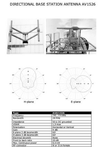

Я не прав. Не 2x10 яги, а 2 антенны AV1526.
http://rats.fi/majakat/
"Маяк 144 МГц OH2VHF также довольно старый по происхождению. Это в значительной степени ручной работы от OH7TE Jussi и работает от генератора микроволнового излучения Nokia DMR. Душа силовой части - это DV1240-FET. Все великолепие упаковано в старый корпус Kyodo UHF Base Station (ex-Autonet).
Антенны представляют собой две пары диполя антенны AV1526. Основные лучи составляют около 20 ° (для внутренней погоды и северного сияния) и около 230 ° для Балтийского моря (погодный индикатор для Европы)."
AV-1526.png [ 98.43 Кб | Просмотров: 22428 ]
AV1526 примерно соответствуют 4-5 элементной уда-яги (коэффициент усиления 9 dBi). Подавление боковых лепестков диаграммы направленности составляет 20 дБ.

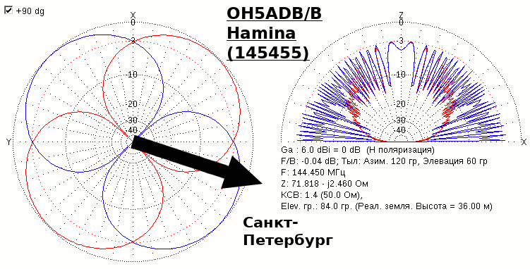

144.443 - Временно QRT, на ремонте.
https://automatic.sral.fi/index.php?p=st&st=480
144.455 - Более близкий к нам финский маяк OH5ADB, антенна диполь с широкой ДН
https://automatic.sral.fi/index.php?p=st&st=481
oh5adb.png [ 14.54 Кб | Просмотров: 22203 ]
Владимир, попробуете принять? Сегодня тропо было - днём из Новогорода подходили на R7. На картинке ошибка - должно быть Hamina 144455
