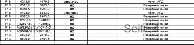

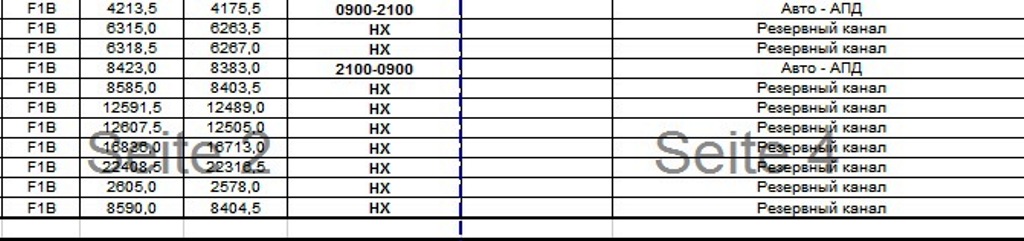

Доброе утро,
А Вы не могли бы если возможно попытаться послушать радиоцентр Владивосток UFL. Интересует телетайп.Частоты телетайп по данным сайта ниже в таблице.
http://www.radioufl.ru/spra.html
Может быть на частотах передачи попробовать,напрмер 4213,5 или 8423,0 кгц. Дело в том что принимал как-то много судов на 6315,0 кгц в Sitor-A, а в последнее время что то тихо.Толи прохода нет, толи РЦ закрыли. Поэтому интересно хотя бы в принципе – жив ещё этот этот радиоцентр на КВ или уже нет и данные устарели.Весь на спутники перешёл.

Здравствуйте , dr OM! Извините, не знаю Ваше имя!
Ни каких проблем, я послушаю и Вам напишу. Постараюсь и запись сделать
Я сегодня звонил на радиоцентр,уточнил- передачи ведутся.
Будем слушать.
С Уважением, Сергей rv3dsa/0 @ ua0016swl
