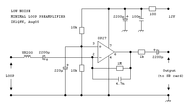

Горю большим желанием принять передачу "Зевса" для этого нужно совсем немного, очень тихое место вдали от электричества, и "интересную" антенну (например ТАКУЮ
Можно использовать промышленный ГЕОФОН но только где и почём его купить я не в курсе.
Малошумящий УНЧ (напимер OP-27)Схемка в PDF

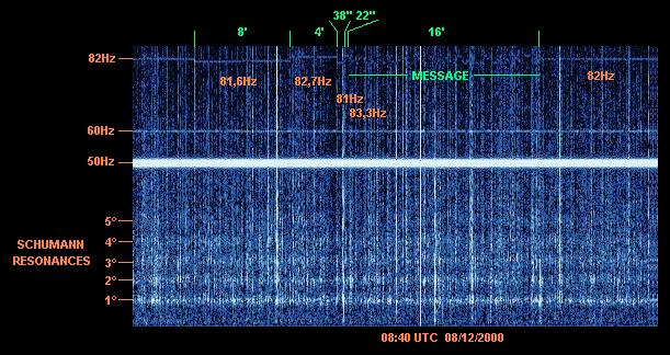

Ещё немного информации по приёму ОНЧ радиостанции "ЗЕВС" 82 Герца
О том как один пытливый житель Польши, собрал тяжеленную катушку антенну и вышел в поля...
https://sites.google.com/site/sp9hsq/ho ... agnetyczna
А ниже разбор "телеграммы" от Англичан
Структура сигнала "Зевса" сигнал передаётся двух типов.
Первый: длинные посылки (длительность нажатия 4 минуты) типа 0 и 1
и второй: посылки со сдвигом частоты FSK в очень узкой полосе
http://g3zjo-radio.blog.co.uk/2012/05/1 ... -13669381/
