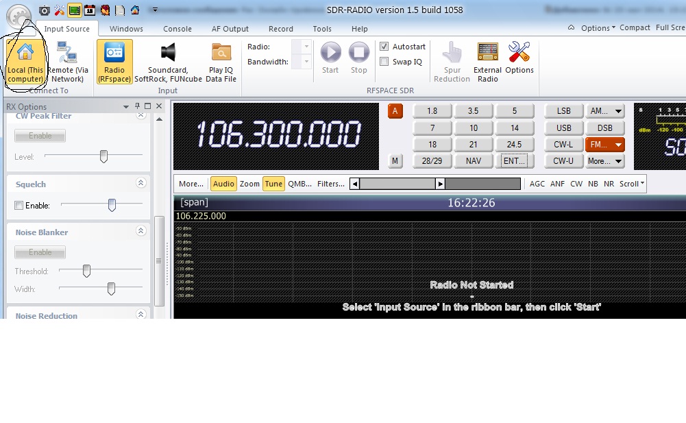

В данный момент тестирую USB-донгл. Но не могу понять есть звук при подключении из вне или нет. Может ли кто нибудь подключиться с помощью
sdr console послушать хотя бы вещалки 88-107 МГц?
адрес cloud.loesk.ru
port 7999
login test
pass test

Поподробнее пожалуйста. Если в браузере набрать адрес вашего сервера, то страница не доступна. Через проигрыватель VLC (как URL ссылка) тоже не находит. Скорее всего у вас проблемы с переадресацией на ваш домашний IP. И ещё не совсем понятно, про какую sdr консоль ?

ОК. Рассказываю подробно...
Нужно скачать софтинку по имени SDRConsole http://www.sdr-radio.com/LinkClick.aspx?link=http%3a%2f%2fwww.ham-radio.ch%2fkits%2fsdr-radio.com%2f1.5%2fSDR-RADIO_v1.5b1058.exe&tabid=178&mid=1287&language=en-GB&forcedownload=true это версия 1.5
Есть еще версия 2.2, тут как говорится на вкус и цвет.... http://v2.sdr-radio.com/LinkClick.aspx?link=https%3a%2f%2fwww.dropbox.com%2fs%2f972vzrj0n2grxzk%2fSDR-RADIO-Pro_v2.2b1735.exe&tabid=144&portalid=0&mid=731
Запускаете программку - выскочит окошко, нажмите cancel - в верхнем левом углу выбираете Remote Connection, там и вписываете логин с паролем. Потом не забываем нажить START.

еррор 10060 пишет.

тогда продолжение инструкции.
пароль логин проходит, а дальше как то не понятно. ибо после подключения из remote снова в локальный компьютер возвращается.

не совсем понятно, что значит возвращается...
СообщениеДобавлено: Вс 20 июл 2014 16:26
скрин

Ради интереса зашёл на другой приёмник из списка в программе. Приконнектилось без проблем.
СообщениеДобавлено: Пн 21 июл 2014 02:38
Напомню, что для работы (выдавания) своего радио в сеть при помощи сдр консоли, нужен статичный белый выделенный айпи адрес. По локалке вы дома может его и видите, а другие, нет.
