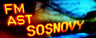

Сегодня на удивление сильно проходит городская радиостанция Соснового Бора под названием "Балтийский берег" - 103.00FM. Видимо, так сложились условия в тропосфере (вдоль атмосферного фронта). :)
Мощность передатчика 100 Вт, антенна 50 метров ASL.
Репертуар музыки примерно как у "Радио Гардарика", состоит из хорошей эстрады. В перерывах предлагают молодежи на лето записаться на сезонные работы. Даже в Санкт-Петербурге кое-где (местами) принимаю 103.0 FM из города Сосновый Бор с уровня земли. Особенность радио "Балтийский берег" - задавлены высокие частоты, что придаёт звучанию монолитность.
Комментарий к файлу: 103 MHz FM Baltiysky Bereg

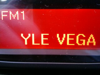

СообщениеДобавлено: Сб 05 июл 2014 22:53
Camera HDR Studio - 1404579288027_20140705_205709.jpg [ 16.65 Кб | Просмотров: 23749 ]
99.5 - YLE VEGA, в Ленинградской области прохождение с уровнем местной, с RDS. В городе слышно местами, значительно слабее, но слышно. QTH передатчика Anjalankoski.
