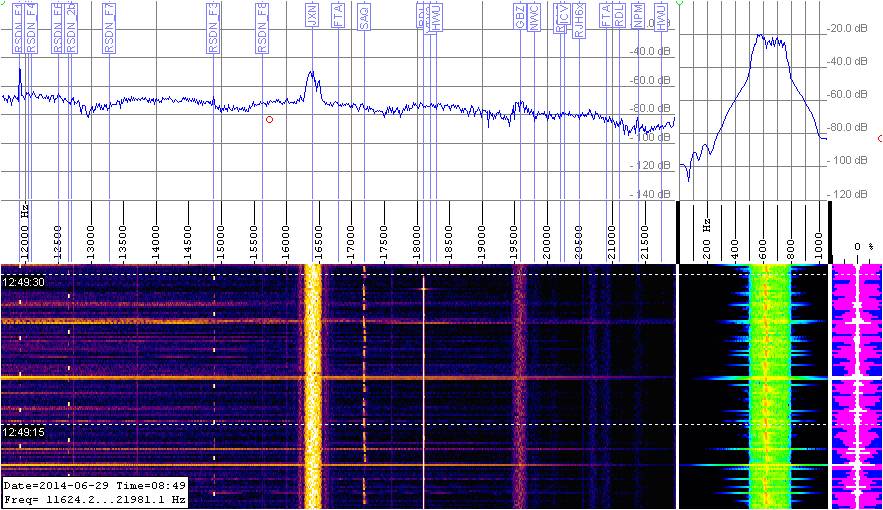

Мои скромные результаты воскресного приёма SAQ
capt01.jpg [ 105.24 Кб | Просмотров: 18629 ]
Проводил эксперименты по приёму за городом. Во время первой передачи использовал антенну типа Маркони (был параллельный эксперимент по приёму резонансов Шумана и передачи Зевса). Длинна горизонтальной части антенны 40 метров, высота подвеса очень низкая (метра 3 над землёй) Дислоцировался на природе на возвышенности Воронья гора под Петербургом. Выбрал полянку, натянул провод. Принимал 17.2 кГц с помощью программ спектрумлаб и SAQrx. Антенна подключалась к Low noise voltage amplifier по схеме Ринато Ромеро. Также в качестве антенны были использованы 2 шашлычных шампура воткнутых в землю, провода от них через транс 220-12 также подключались к УНЧ и в звук карточку.
Записывал и слушал просто спектр (без применения программ) в наушниках слышно фон переменного тока, стреляющие сферики, и альфу. А 17 кГц ухом уже не различается. Но на записи есть и можно её посмотреть каким нибудь анализатором спектра
Здесь на записи слышно одновременно и альфу и SAQ
В 12 UTC во время второй передачи я был уже дома и около хоз постройки воткнул 2 шампура в землю, на них и принимал. Возле дома уровень 50 Гц естественно выше, сфериков уже не слышно. Но уровень SAQ и альфы ничуть не упал. Так что такая "земляная" антенна вполне себя оправдывает как походная и быстроразвёртываемая.
Сама передача длилась около 10 минут, работали на вертикальном телеграфном ключе, иногда сбивались. Интересно, что сигнал во время второй передачи порой плыл по частоте на несколько герц. А в самом конце, уже после последней фразы было странное нажатие со значительным сдвигом в сторону (думаю, что за шутники, если не Гриментоновцы?)
unidsaq.jpg [ 41.67 Кб | Просмотров: 18629 ]

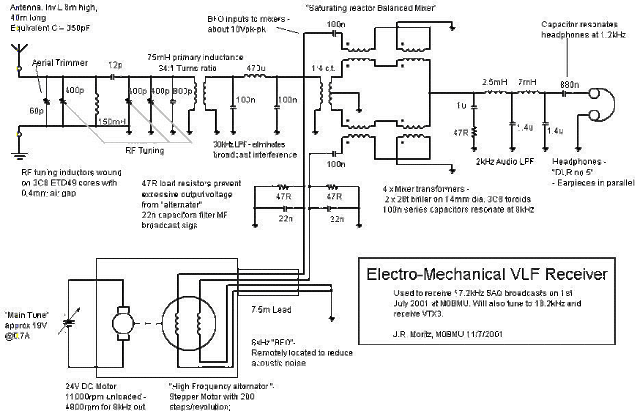

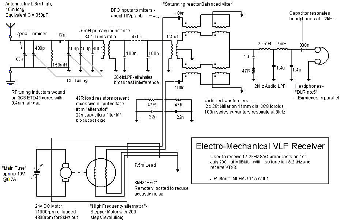

СообщениеДобавлено: Ср 20 авг 2014 15:56
Приемник для SAQ без активных элементов, на трансформаторах. Прямого преобразования. Гетеродин - шаговый двигатель, приводимый во вращение электромотором.
rxcct.gif [ 66.17 Кб | Просмотров: 18328 ]
Меня смущает только смеситель, по моим понятиям он не может быть на трансформаторах, должны быть какие-то нелинейные компоненты - релюхи, контакты, диоды.. Моя версия: ферритовые сердечники катушек загоняются сигналом гетеродина на нелинейный участок.
http://www.wireless.org.uk/mechrx.htm
