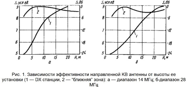

Наблюдая КВ-авиаэфир невольно задавался вопросом, как влияет заоблачное расположение авиационных антенн на эффективность радиосвязи.
Что касается обычных «наземных» КВ антенн, то имеются прямые экспериментальные данные по влиянию высоты их подвеса на эффективность. Рассматривая вид соответствующих графиков создаётся впечатление, что возвышение антенн где-то свыше 50 метров над землёй не приводит к дальнейшему росту эффективности.
http://www.cqham.ru/antob.htm

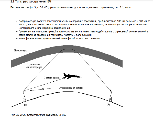

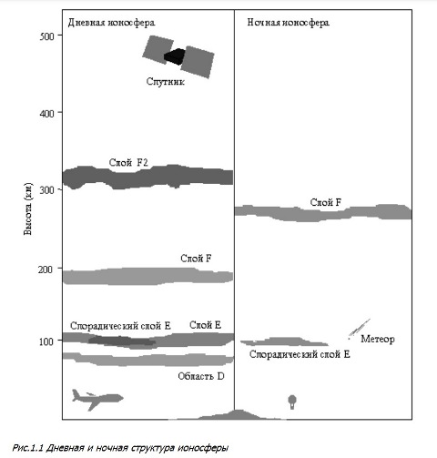

Можно ли экстраполировать эти данные на эффективность авиационных антенн с качественно иным возвышением ( до 10 км ) - большой вопрос. В принципе не исключено возникновение в данном случае особых механизмов распространения КВ частот допустим за счёт отн. приближения к ионосфере или прямой волны.
http://www.qrz.ru/solar/tutorial/
Однако конкретных данных о специфике ( или отсутствии таковой ) авиационной КВ связи в рассматриваемом выше ключе в инете не обнаружено.Тем более интересна статистика радионаблюдений и КВ-связей с борта самолёта
Влияние высоты установки КВ антенны на эффективность.jpg [ 52.83 Кб | Просмотров: 11110 ]
Типы распространения КВ.png [ 71.31 Кб | Просмотров: 11110 ]
Дневная и ночная структура ионосферы.jpg [ 32.49 Кб | Просмотров: 11110 ]

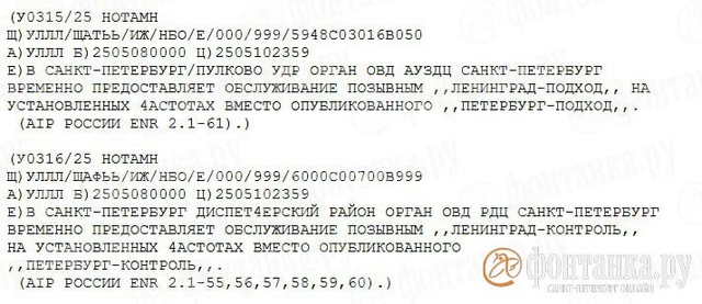

Название города Санкт-Петербург поменяют на Ленинград. Но только на три дня — с 8 по 10 мая и только для пилотов.
Решение было принято в честь 80-летия Победы в Великой Отечественной войне, рассказали в Госкорпорации по организации воздушного движения (ГК ОрВД). С 8 по 10 мая в качестве позывных при аэронавигационном обслуживании в Петербурге. В Волгограде будут использовать — Ленинград и Сталинград.
Пилоты, заходящие на посадку в Пулково, будут выходить на связь с авиадиспетчерами фразой «Ленинград-Подход (Контроль)».

Надо будет для истории записей сделать с этими позывными.
