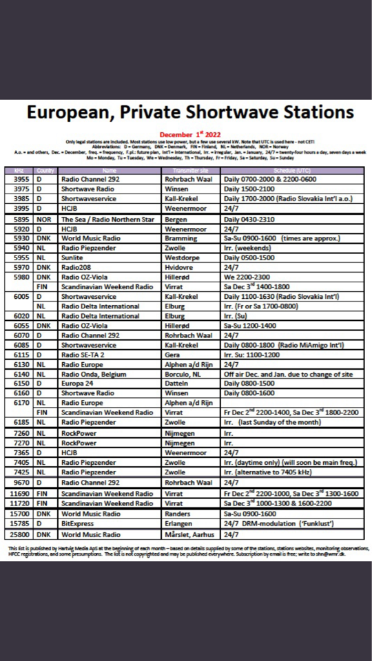

СообщениеДобавлено: Пн 05 дек 2022 14:28
Частные КВ радиостанции Декабрь 2022.
image-02-12-22-01-49.png [ 619.08 Кб | Просмотров: 32737 ]

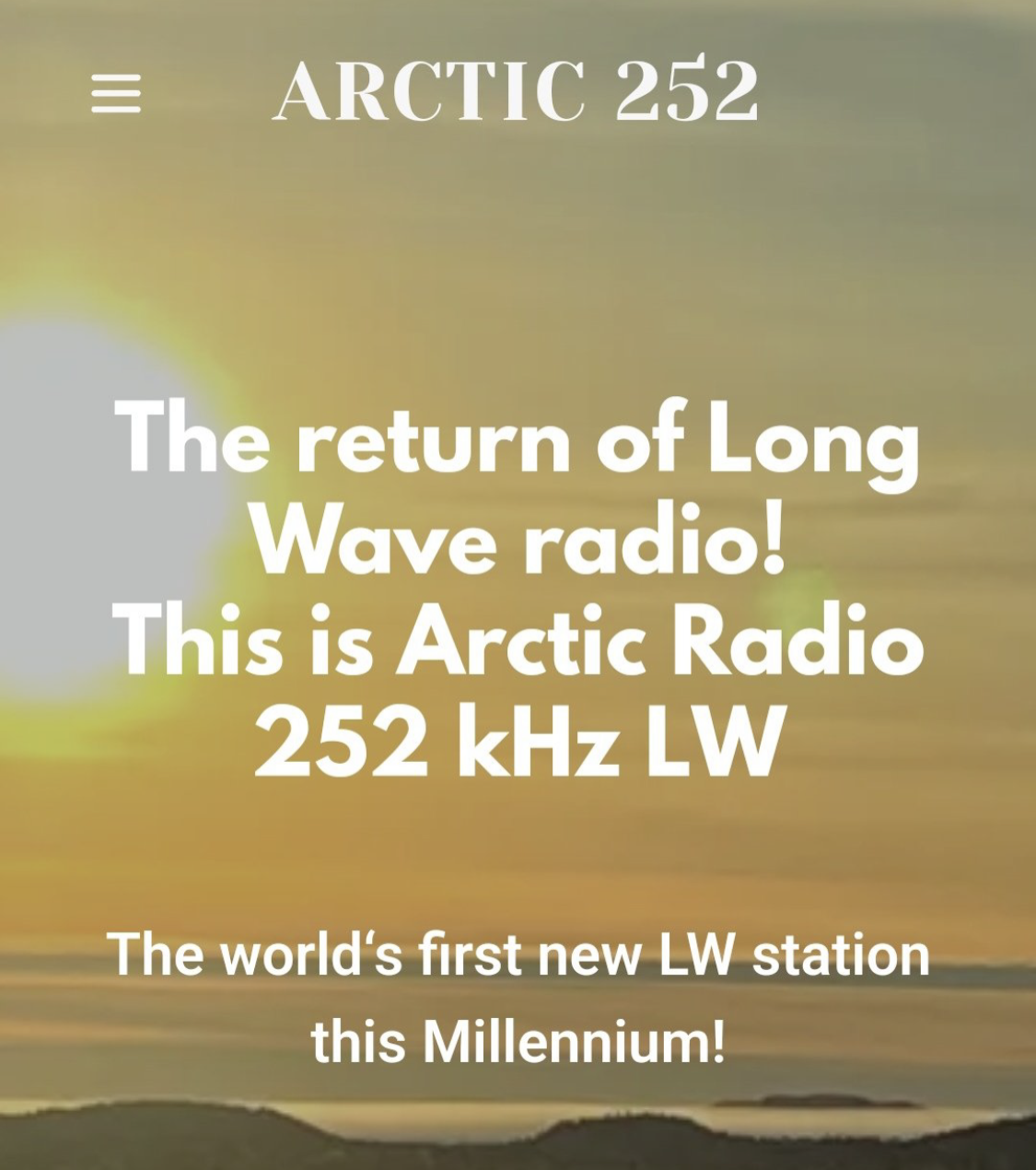

252.png [ 1.23 MIB | Просмотров: 25203 ]
В прошлом веке на частоте 252 кГц вещала широковещательная радиостанция "Atlantic 252" которую было хорошо слышно по обоим берегам Северной Атлантики.
