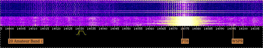

На КВ WebSDR http://websdr.78dx.ru:8901/ временами появляется помеха.
Видимо, в эфире работает сосед в FT-8, полностью заглушая приёмник в диапазоне 20 метров.
spectr.jpg [ 48.56 Кб | Просмотров: 12305 ]
