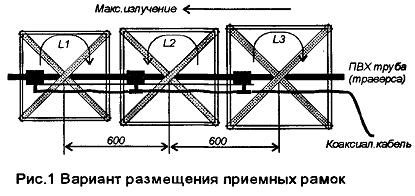

loop.JPG [ 21.12 Кб | Просмотров: 22226 ]
Приемная активная многоэлементная кв антенна
http://yadi.sk/d/e_kT-pei4evrk
