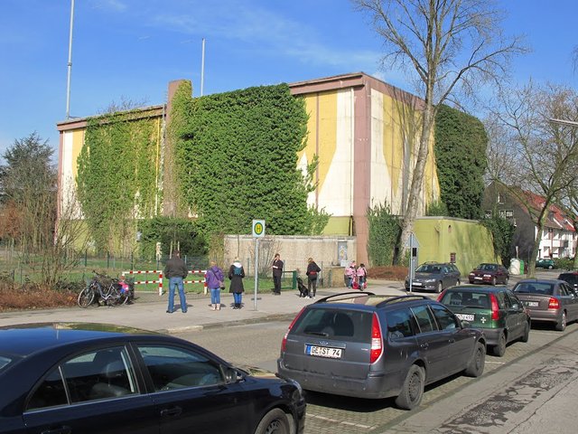

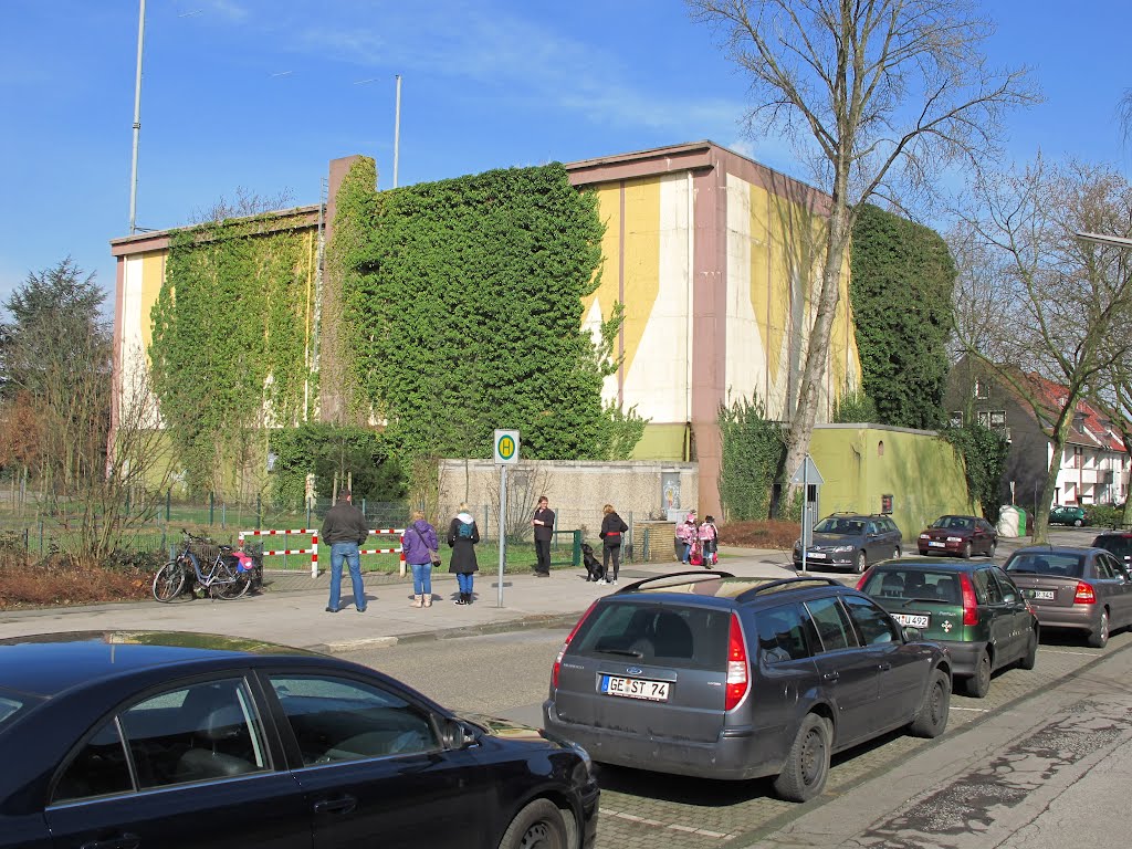

Круто, что я могу сказать... :) Это Bottrop, Германия. примерно 1700 км. away, причём его заявленная мощность всего 25 Ватт.
на фотке видно антенну (типа маркони) прямо в жилом немецком квартале. Причём это похоже на вертолётную площадку у горбольницы.
68250224.jpg [ 205.76 Кб | Просмотров: 25475 ]
