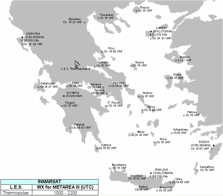

Новая для меня , Греческая Kerkira Radio (SVK) 2830 kHz начало передачи в 21:33 UTC с прогнозом погоды
Ещё частоты по Греции, кому интересно послушать:
OLYMPIA RADIO WX BROADCASTS
Kerkyra (SVK)
2830 KHz 07:03-09:03-15:33-21:33 (UTC)
Limnos (SVL)
2730 KHz 07:03-09:03-15:33-21:33 (UTC)
Irakleion (SVH)
2799 KHz 07:03-09:03-15:33-21:33 (UTC)
Rodos (SVR)
2624 KHz 07:03-09:03-15:33-21:33 (UTC)
ekpompesnautilias.gif [ 51.11 Кб | Просмотров: 29830 ]
