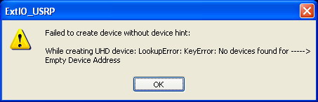

После пробы ВСЕГО, оказалось всё намного проще.
RA1AIE подсказал куда копать.
Заработал SDRSharp.
(в поле под частотой надо выбрать устройство)
Но вот HDSDR теперь ругается и всёравно не видит устройства...
Ты в Device hint что написал?
